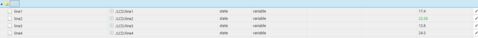

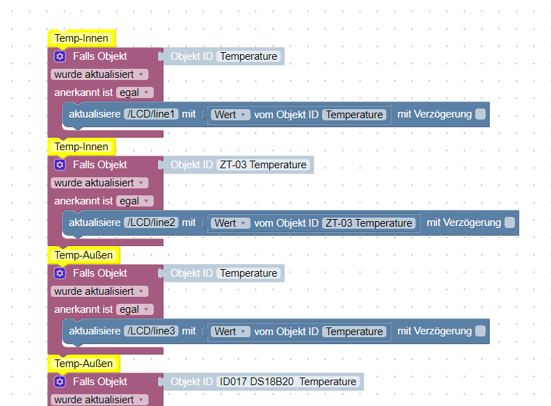

      ich möchte Temperatur Werte vom IOBroker über MQTT an einen Wemos D1 mini auf einem Display anzeigen lassen.
      Prinzipiell funktioniert das, aber...
      Die Temperatur werte werden über ein Blockly in die Datenpunkte für MQTT geschrieben. Das läuft auch.
      Aber die Werte werden auf dem Wemos nicht übertragen. Wenn ich den MQTT Datenpunkt im ioBroker, manuell ändere, das werden mir die manuellen Werte angezeigt, aber nicht die Temperaturen , die über das Blockly kommen.
      Mache ich da jetzt einen Gedanken Fehler?

            @atomicix Tja - das ist ein Bug der mich sehr viel Nerven gekostet hat und wenn Du mal auf die Suche gehst, habe ich das auch schon thematisiert. Ich bin dann auf mosquitto gewechselt und betriebe den MQTT Adapter nur noch als Client.
            Das Problem ist, dass der Adapter nicht mit einem nicht gesetzten ACK Flag umgehen kann. Du kannst versuchen die Nachricht mit ACK aus dem Blockly (also bestätigt zu schicken) - oder statt steuere aktualisiere wie das unter Euch Blockly Fans heißt. Oder Du stellst den Adapter auf sende alle Zustände um - das kann aber leicht Endlosschleifen geben.
            Jedenfalls ist das ein Bug und hat mich zum Umstieg auf mosquitto als Broker bewogen. Ich habe kein gitHub Issue aufgemacht - weil ich schon soviel in MQTT hatte, dass ich nun nicht mehr Beta Tester sein wollte. Nachdem es aber schon einige seit über einem Jahr trifft, scheint sich wohl auch sonst niemand dazu bereit zu erklären. 😉

                    Noch ein Nachtrag: Du kannst es manuell bestätigen, dann musst Du den Wert aber zwingend über das Dialogfenster eingeben und den Haken unten setzen. Allerdings muss dann auch in der Adapterkonfig stehen, dass Du auch Zustände publishst - das führt dann sehr schnell zu Endlosschliefen und dann legst den Rechner lahm. 😉

                      Ich habe jetzt den Mosquitto Server installiert. Jetzt geht es auch. Ich musste zwar noch das Blockly von Aktualisiere auf Steuere ändern, aber jetzt gehts. Danke für die Infos
