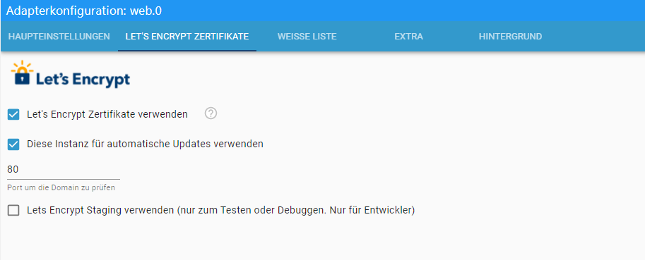

      Wenn ich letsencrypt in der Web Instanz aktiviere, geht der Zugriff auf https://XXXX:8082 nicht mehr Meldung = Malformed HTTP Header: 'Host: XXXXX:8082'). Die Zertifikate wurden aber durch Letsencrypt im IoBroker erneuert. Siehe hier :
      -rw-rw-r--+ 1 iobroker iobroker 5622 Mai 17 14:42 bundle.pem
      -rw-rw-r--+ 1 iobroker iobroker 1870 Mai 17 14:42 cert.pem
      -rw-rw-r--+ 1 iobroker iobroker 3750 Mai 17 14:42 chain.pem
      -rw-rw-r--+ 1 iobroker iobroker 5621 Mai 17 14:42 fullchain.pem
      -rw-rw-r--+ 1 iobroker iobroker 1674 Mai 17 14:42 privkey.pem
      Schalte ich dann in der Web Instanz die Verwendung von letsencrypt Zertifikate wieder aus, funktioniert der Zugriff wieder. Der Pfad zu den Zertifikaten ist der gleiche Pfad in dem auch letsencrypt die neuen Zertfikate gespeichert hat.

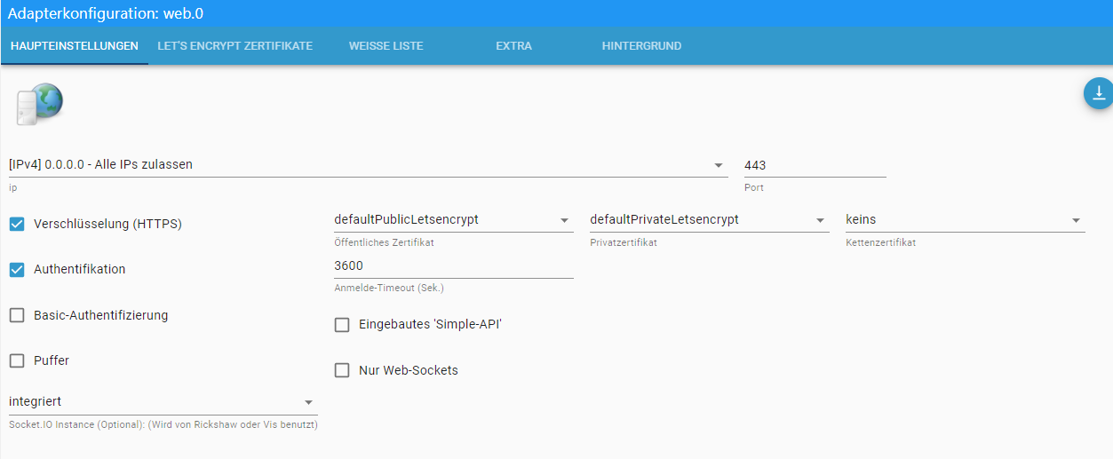

        pi4 @pi4 last edited by
        Wie hier von @tombox geschrieben: https://forum.iobroker.net/topic/40436/anleitung-let-s-encrypt-zertifikate-erstellen-und-erneuern , muß der Web Adapter auf Port 443 umgestellt werden. Wenn ich das mache, funktioniert es über den Browser auch wieder, aber nicht über die ioBroker App für IOS und genau das benötige ich.

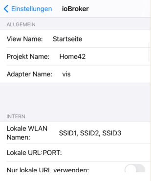

                @ice987 Schick mal ein Screenshot von den Einstellungen in der App
                  pi4 @tombox last edited by
                  @tombox
                  Im Prinzip stelle ich nur den Port in der Web Instanz von 8082 auf 443. Danach klappt es auch mit einem Browser
                  In der App stelle ich dann den Port von 8082 auf 443 und behalte die anderen Einträge alle gleich:
                  Als Ergebnis erhalte ich in der App dann nur 3 Punkte oben links

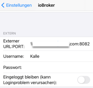

                    tombox @pi4 last edited by
                    @pi4
                    Lösch mal die app und trage alles neu ein
                    bei externe URL https://adresse.com
                      pi4 @tombox last edited by pi4
                      @tombox Danke für den Tipp, jetzt scheint es zu funktionieren. In der VIS mußte ich noch ein paar Links anpassen ........
