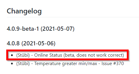

            @hasslefree in der 4.0.8 wieder drinnen... 😉

              man beachte ...
              • da_Woody
                da_Woody @Latzi last edited by
                @latzi mag schon sein. betrifft aber eher die neueren IMHO. bei den standard dingern funktionierts bei mir.
                da stört mich issue #370 mehr...
