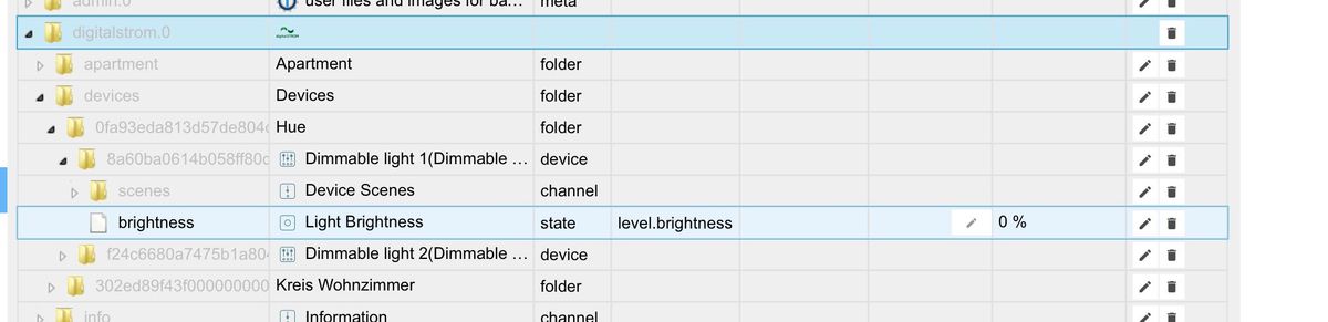

      bin neu im Thema ioBroker. Bisher konnte ich mir vieles durch lesen und probieren erreichen, allerdings stehe ich nun vor einem Rätsel.
      Zu meinem Setup. Ich nutze digitalstrom und habe darüber meine Hue Bridge angebunden. ioBroker nutze ich derzeit einfach nur als Brücke zu HomeKit. Digitalstrom soll die source of truth sein.

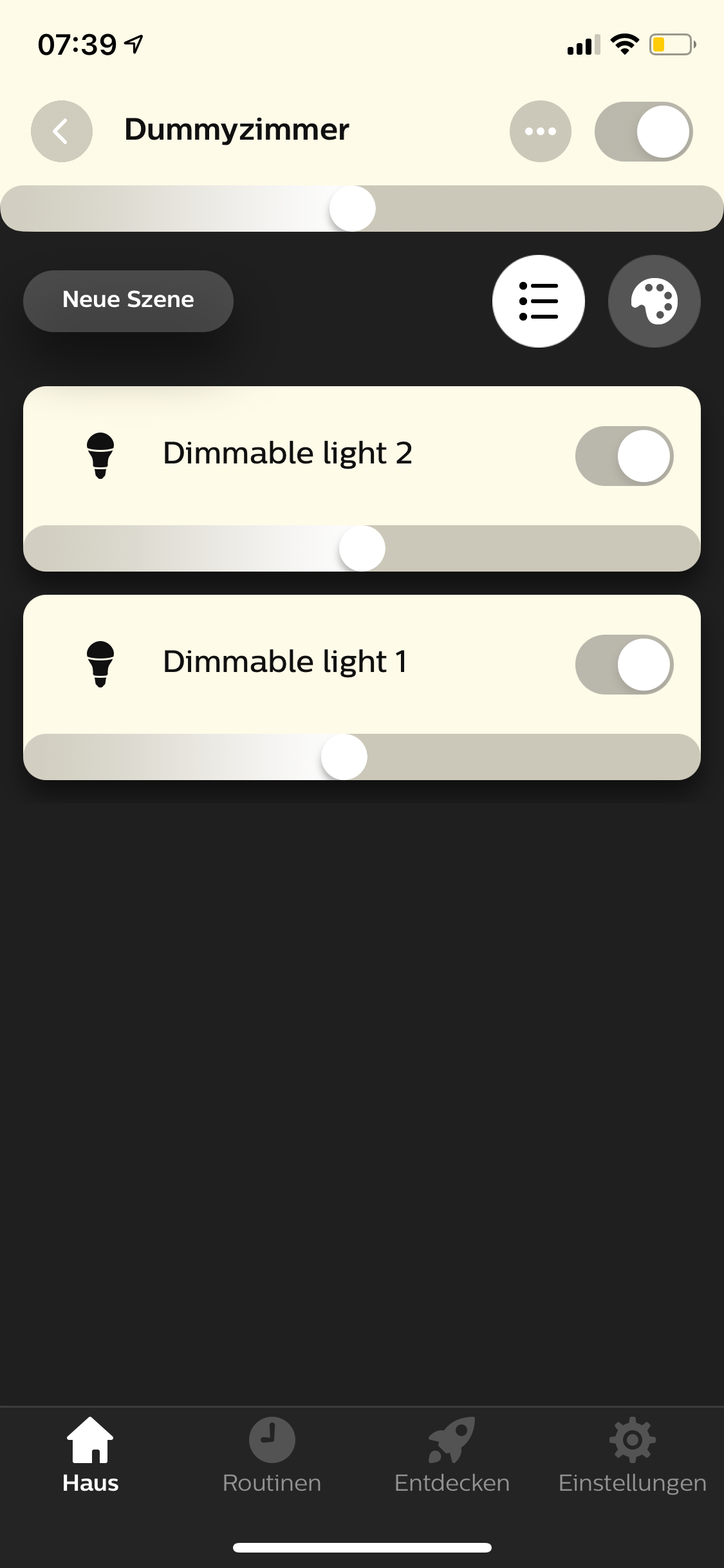

      Die Lampensteuerung aus Digitalstrom funktioniert wie erwartet. Doch leider haben die Lampen aus der Hue Bridge (Ikea) keinen Status, nur Helligkeit.
      Wie kann ich mit ioBroker den Status "on/off" setzen, so das ich in HomeKit den Status der Lampe sehe und entsprechend an und aus machen kann?
      Hab probiert ein Object anzulegen, welches den Namen state oder on hat. Jedoch wusste ich dann nicht mehr weiter wie ich diesen setzen (true wenn Helligkeit >0%, ... ) und auslesen kann.

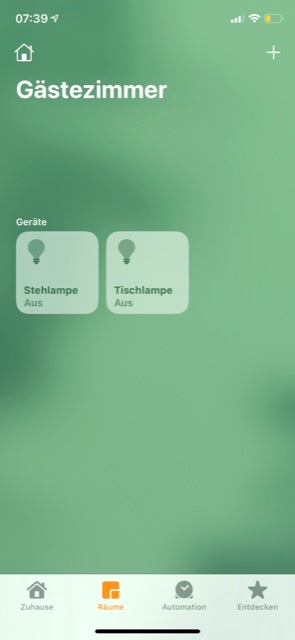

      In der Homeapp sind die Lampen wie erwartet. Wenn ich die Lampen einschalte, sehe ich es in der Hue App, aber nicht in HomeKit. Schalte ich die Lampen in HomeKit ein (geht nur über den Schieberegler), dann sehe ich das sie leuchten.

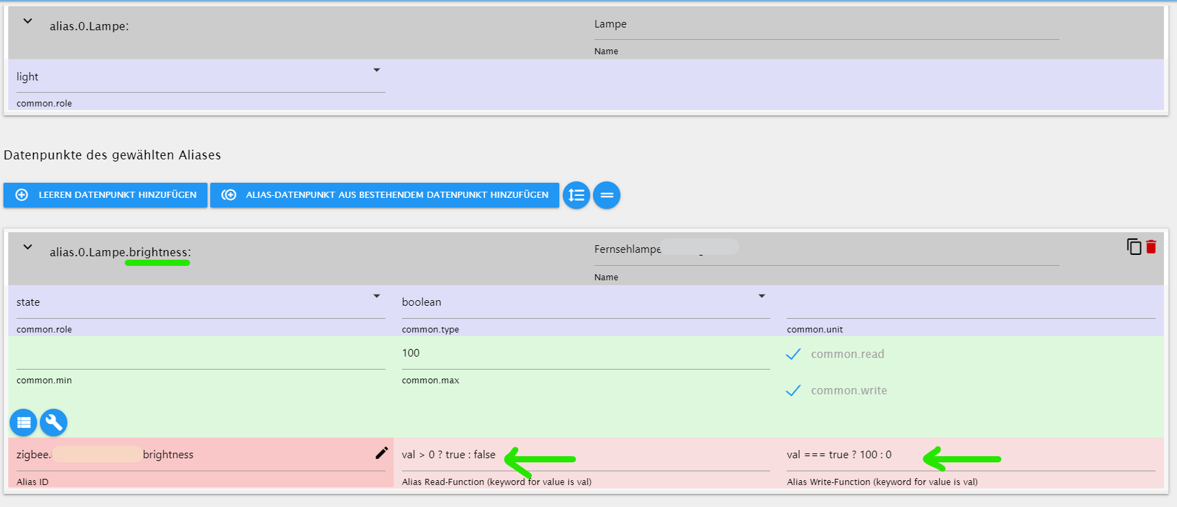

        @mohan Es geht einfach über einen Alias der bei Ausschalten Brightness auf 0 und Einschalten auf 100% macht.
        Du musst Dir halt sicher sein, dass bei 0 das ausschaltet und bei 100 einschaltet. Dann kannst Dir am Besten über den Alias Manager einen boolean Datenpunkt erstellen, den Du in Deiner Yahka Instanz angeben kannst:
        Dort findet dann die Umrechnung statt.
        Dan Alias Manager findest Du unter Adapter hier: f17147c8-a512-40ad-923e-7f345041f05b-image.png
        Es kann allerdings sein, dass Du ggf. bei Deinem Verwahrort - temporär auf beta (latest) umschalten musst. Das weiß ich nicht mehr. Kann man dann aber nach der Installation sofort wieder umstellen.
        Wenn Du allerdings Helligkeitswerte beim EIN und Ausschalten speichern willst geht es nur über eigene Datenpunkte (am Besten unter 0_userdata.0 und Deiner Logikmaschine). Da funktioniert ein Alias nicht!
