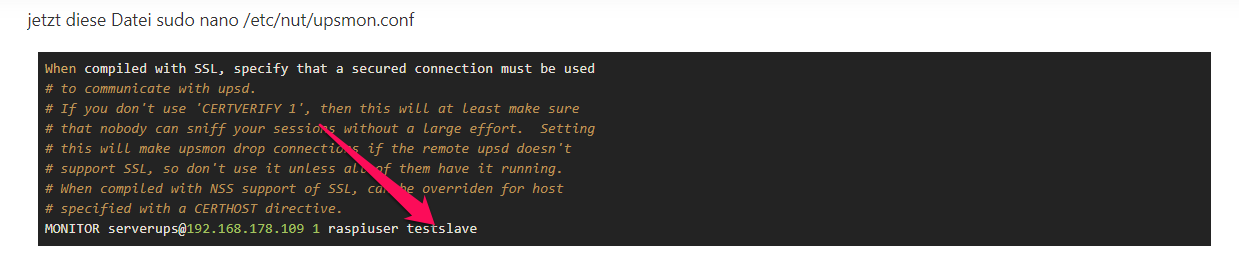

      • BBTown
        BBTown @ostseereiter last edited by
        @ostseereiter
        gehört dort nicht ein Leerzeichen rein?
        • crunchip
          crunchip Forum Testing Most Active @BBTown last edited by
          @bbtown deswegen schrieb ich, dieser Eintrag ist falsch, zum einen ein Leerzeichen und zum anderen muss das passwort übereinstimmen, zumal ich keine Ahnung hab ob er das secret bzw test wirklich so eingetragen hat.
