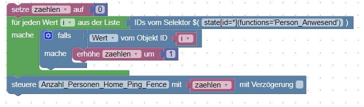

      habe mir eben ein Skript geschrieben, um die Personen im Haushalt zu zählen.
      Das Skript gibt es gefühlt ja schon öfters hier im Forum.
      Irgendwie finde ich meinen Fehler nicht.
      Der Datenpunkt wird immer mit 0 aktualisiert. Eigentlich müsste ja, wenn es wie im zweiten Screenshot ist eine 3 als Ergebnis geben.
      Vermutlich was ganz doofes was ich übersehe .....
      Oder ein dicker Logigfehler 😄

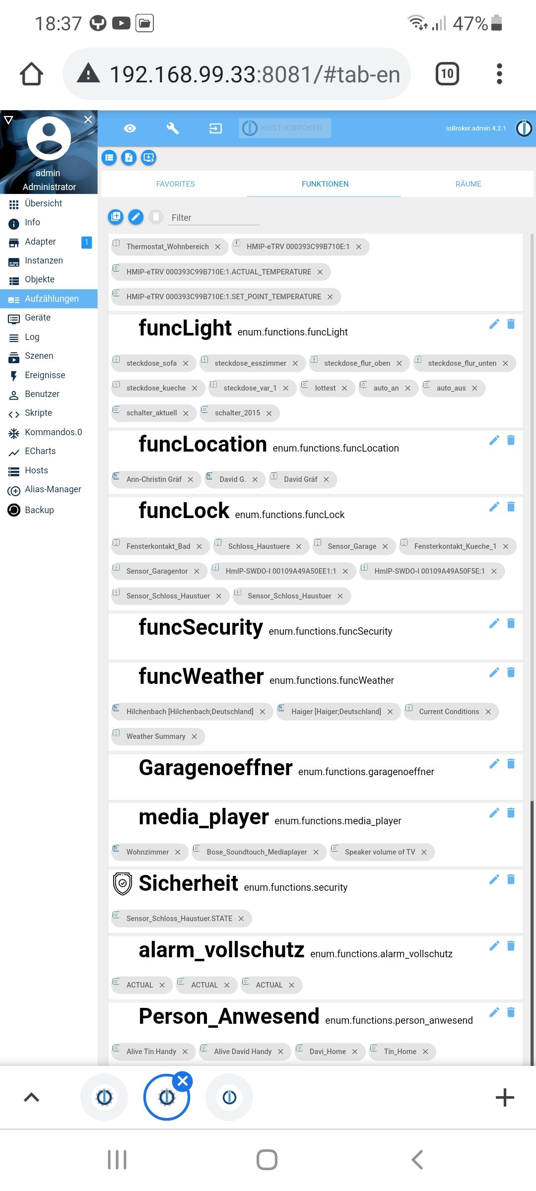

        Stimmt die Schreibweise von "Person_Anwesend" ? Es muss so geschrieben werden wie in der ID - nicht wie im Namen.

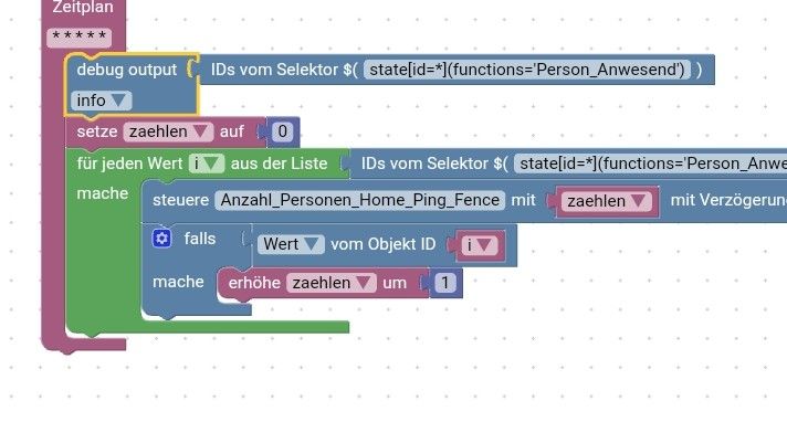

        Was ergibt die Debug-Ausgabe des Selektors?

          So ist der Debug jetzt eingebaut:
          Das Ergebnis im Log
          javascript.02021-05-18 18:17:00.012info(12785) script.js.Eigene_Scripte.Personen_Anwesend.Personen_Zaehlen: []

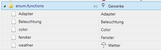

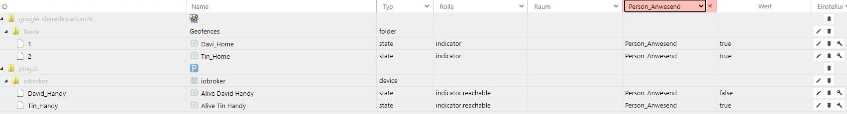

            Dann stimmt der Selektor nicht. Zeige mal im Objekte-Tab:
            • David G.
              David G. @paul53 last edited by David G.
              Das unterste.

                  paul53 @David G. last edited by
                  @david-g sagte: Das unterste.
                  Dort ist in der ID "person_anwesend" klein geschrieben. So muss es im Selektor stehen.
