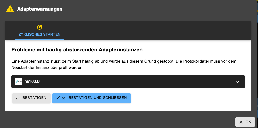

                                          Der neue Admin hat mich gleich so begrüßt. Das der hs100-Adapter Probleme macht sehe ich das erste mal, bisher habe ich dazu nie ne Info erhalten. Gut zu wissen...
                                            Thomas Braun Most Active @Kallo last edited by
                                            @kallo
                                            Dann muss man das escapen:
                                            iobroker repo set 'Beta (latest)'
                                            Dann sollte es auch in der Konsole gehen.
