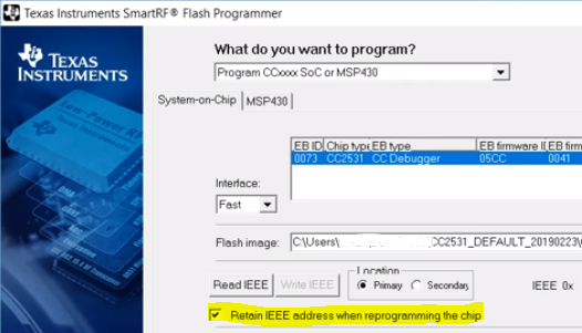

              Ich hatte mal ein ähnliches Problem. Bei mir war das Problem, dass ich beim Flashen des Sticks unaufmerksam war und vergessen hatte ein Häkchen raus zu nehmen.
              Mein ioBroker lief auch damit jedoch nur sehr unzuverlässig und hatte auch ständig Ausfälle.
              Nachdem ich beim Flashen das markierte Häkchen raus genommen hatte und meinen Stick neu geflasht habe lief alles wieder wunderbar.
                arteck Developer Most Active @Wurstwasser last edited by arteck
                @wurstwasser sry..dass ich das so sage.aber .. das ist quatsch.. das hat nix mit funktionalität in sich zu tun.. ausser dass die ieee adresse bei reflash nicht neu gesetzt wird
                ausserdem ist das flash tool für cc2531.. vergiss es
