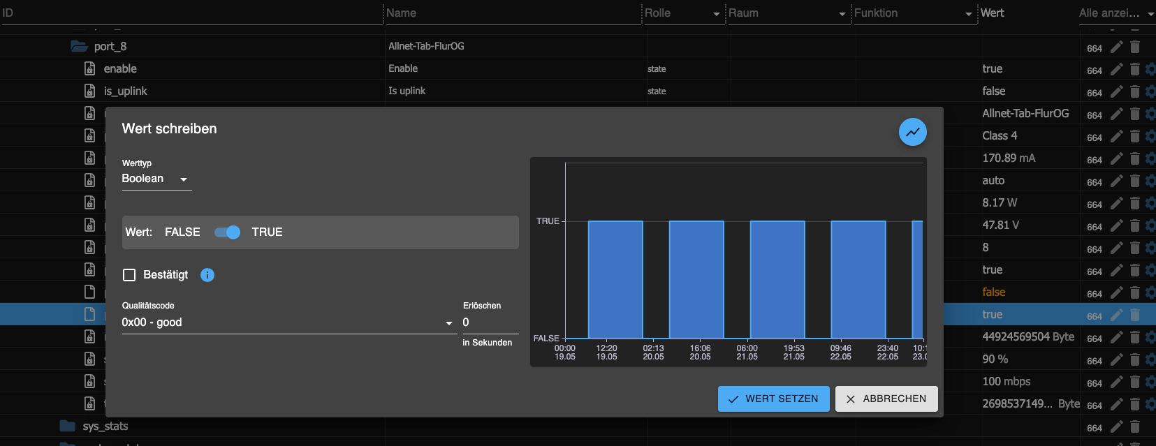

              kann mir jemand sagen ob man das markierte Objekt steuern können sollte oder ob es nur eine Zustandsanzeige ist:
              Neuschwansteini 1 Reply Last reply Reply Quote 0

                  @wendy2702 sagte in Adapter: ioBroker.unifi:
                  nein, enable geht leider nicht.

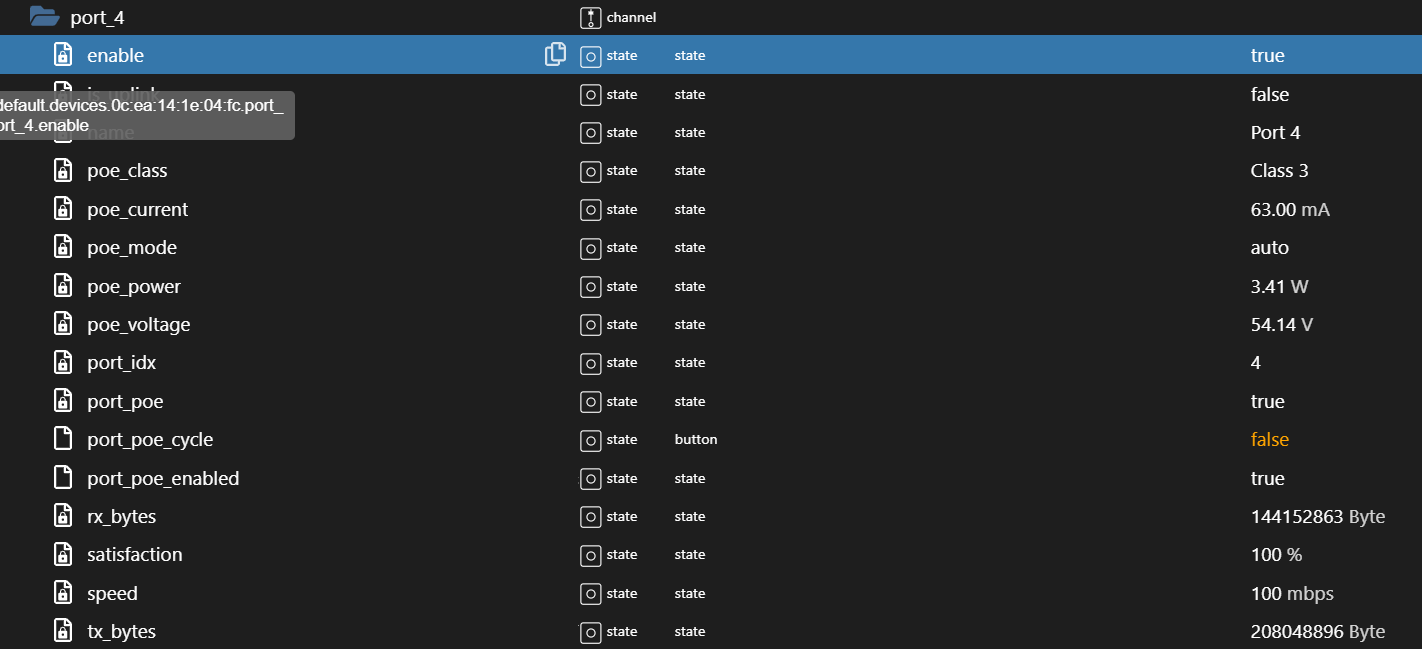

                  Steuern kannst du port_poe-cycle, port_poe-enabled, schau, so sieht das bei mir aus:
                  wendy2702 1 Reply Last reply Reply Quote 1
