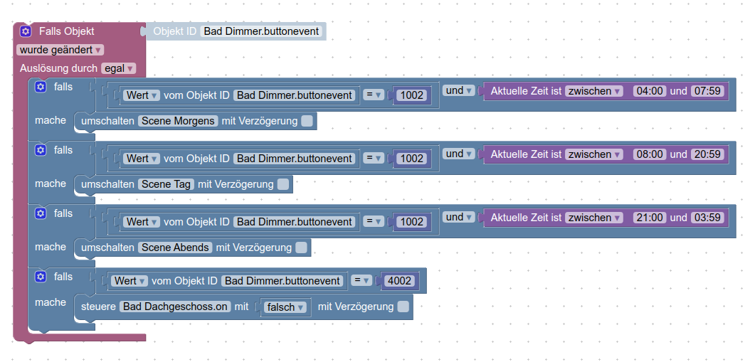

      Jetzt wollte ich damit anfangen, dass abhängig von der Tageszeit, bei Tastendruck auf einen Hue Dimmer Switch, eine unterschiedliche Helligkeit eingestellt wird.
      Das funktioniert mit dem nachfolgenden Skript auch soweit.
      Nun zum Problem.
      Bisher war der Dimmer Switch direkt in der Hue App mit dem Leuchtmittel verbunden und es reagierte nahezu ohne Verzögerung.
      Nachdem ich nun die direkte Verbindung gelöst habe und er mittels dem Script mit dem Leuchtmittel verbunden ist, reagiert die Birne mit einiger Verzögerung.
      Woran kann das liegen?
      Liegt das am Pollintervall, welches nicht kürzer wie 2 Sekunden eingestellt werden kann oder habe ich einen Fehler im Script?
      VG
      Picard
        arteck Developer Most Active @Picard last edited by
        @picard das liegt an dem poll interval...ja

            Kusi @Picard last edited by
            @picard wird ein Schalter mit dem deConz Zigbee Stick verbunden, dann wird dieser bedeutend schneller erkannt. Erstens gibt es keinen Umweg über einen externen Hub/Bridge, sowie fällt das Polling von 2 Sekunden weg.
            Ich empfehle dir den deConz Stick in Betrieb zu nehmen und den Schalter damit zu koppeln. Dann reagiert ioBroker innert millisekunden auf den Tastendruck.
