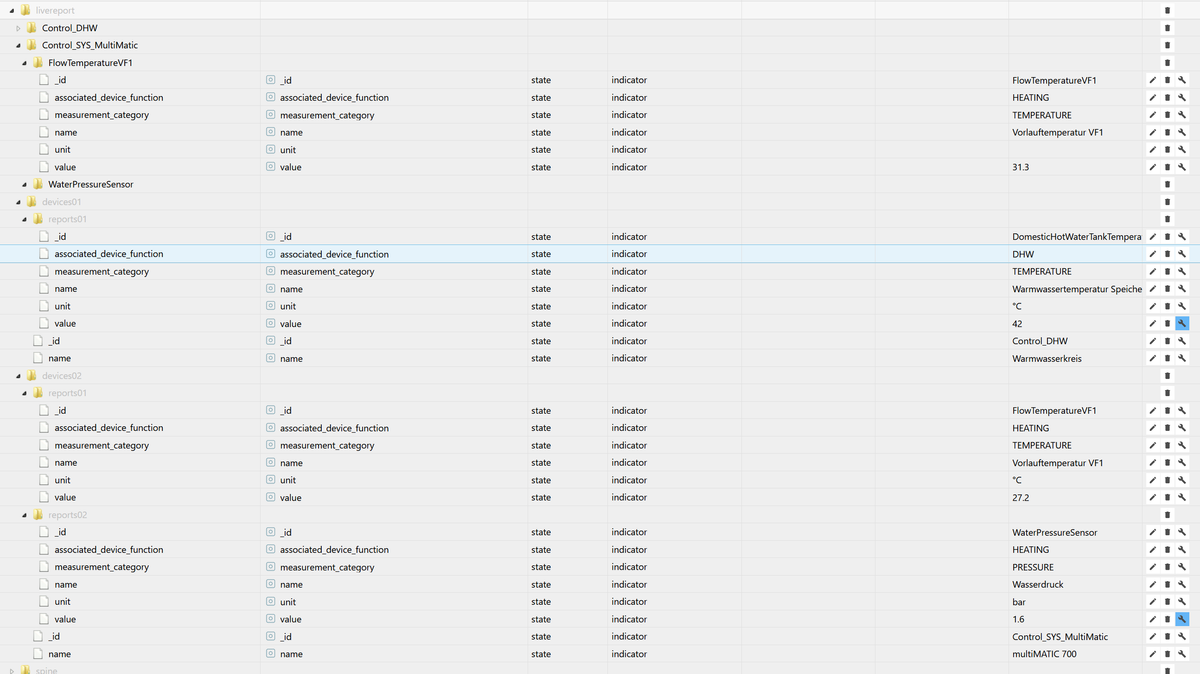

            Fürchte das war es noch nicht ganz...so sah es nach einem update des Adapters aus:
            Er hat also doppelte Datenpunkte angelegt in einer höheren Ebene. Wasserdruck fehlte dort aber. Interessanterweise hat er unterschiedliche Vorlauftemperaturwerte ausgelesen.

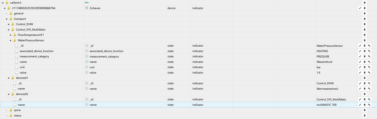

            Daraufhin habe ich den Adapter komplett deinstalliert und neu installiert. Nun hat er die Datenpunkte für die Vorlauftemperatur nicht mehr...

              tombox @JoergH last edited by
              @joergh das is ein problem bei iobroker einfach die seite neuladen dann ist alles dann ich habe noch ein gefixt gemacht das device01 komplett weg ist
