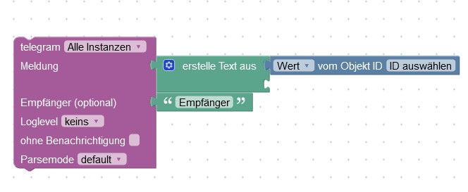

      Hi Leute. Ich möchte Aus der Werteliste meines Mähroboters das Wort via Telegram weiterleiten. Aktuell sendet er nur die Zahl. Ich habe gelesen es geht mit einer JS-Funktion in Blockly. Aber ich benötige mal einen JS-Code. Kann einer mal seine Umsetzung aufzeigen?

        ich mache das so:

          @nelzon sagte: ich benötige mal einen JS-Code.
          JS-Funktion mit Ergebnis, Parameter: id
          return getObject(id).common.states[getState(id).val];

            Wenn der Mähroboter-Status als Trigger dient, ist es effizienter mit der Funktion getStateText(dp) mit diesem Inhalt:
            return dp.common.states[dp.state.val];
            Die Variable obj muss genau so geschrieben werden.

              @paul53 said in Werteliste als Wort - Blockly Telegramm:
              DANKE Paul. Funktioniert wie gewünscht.

                Der Trigger übergibt unter dem Bezeichner obj (siehe Javascript-Code) das Datenpunkt-Objekt des Auslösers an die Callback-Funktion. Dieses Datenpunkt-Objekt wird an die Funktion getStateText(dp) übergeben und dort unter dem Bezeichner dp ausgewertet.
