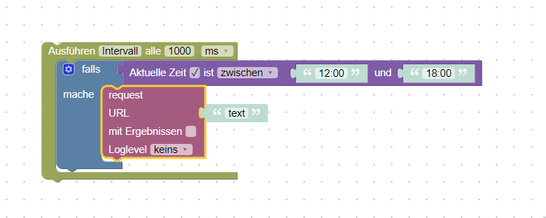

      Ich habe einen AirSniffer der die Werte an meine RaspberryMatic liefert und bekomme damit die Messwerte auch in den iobroker . Jetzt möchte ich zeitgesteuert die RGB LED im AirSniffer dimmen ( im Schlafzimmer ist die sonst nachts viel zu hell ). Das funktioniert mit dem Aufruf einer URL ( RGB aus = "http://192.168.178.138/?param:10:0:" RGB ein = "http://192.168.178.138/?param:10:100:) . In Blockly habe ich versucht ein script hinzubekommen, funktioniert aber so nicht:
      LED-Timer.JPG .
      Hat jemand einen Tipp für mich ?

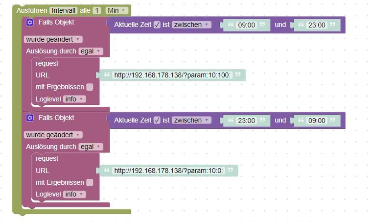

            @hal sagte: Hat jemand einen Tipp für mich ?
            So werden jede Minute 2 neue Trigger erzeugt bis der RAM irgendwann überläuft.
            Vorschlag:
            HAL 1 Reply Last reply Reply Quote 1

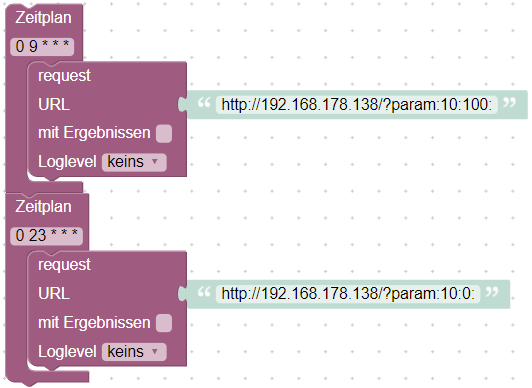

              Ich würde entweder 2 Zeitpläne machen - in dem Du Deine URLs abrufst:
              133776cb-3d8c-43b9-879e-bb48b9da942e-image.png also mit dem Stück:
              oder wenn man das mit dem Intervall behalten kann, dann aber über Bedingung den Zeitraum prüfen und dann innerhalb die URL abrufen:

                @paul53 ...bis der RAM irgendwann überläuft... klingt nicht sehr vertrauenerweckend .
                Kann man die Trigger auch löschen ? Vielleicht ist auch ein SCRIPT dafür nicht wirklich geeignet.

                      @hal sagte: Aber die Aussage mit dem überlaufenden RAM macht mich nicht glücklich
                      Das passiert nur mit Deinem Skript, das jede Minute (Intervall) 2 Trigger erzeugt. Mit meinem Vorschlag passiert es nicht.
