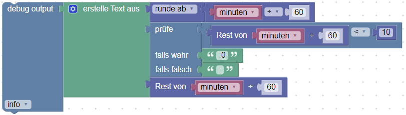

          paul53 @JoergH last edited by paul53
          @joergh sagte: Zahl (Minuten) einfach in Stunden:Minuten (String) zu wandeln?
            JoergH @paul53 last edited by JoergH
            Länger als gedacht, hatte auf einen Befehl gehofft, aber sehr elegant!
            Vielen Dank an euch beide!

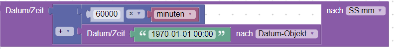

              @joergh sagte: Länger als gedacht
              Version mit Konvertierungsbaustein, bei der die Zeitzone korrigiert werden muss:
                So hatte ich mir das vorgestellt. Noch etwas kompakter, Super!
                Jetzt habe ich auch erkannt, was ich falsch gemacht hatte, nämlich die Minuten nicht in ms umgerechnet vor der Wandlung. Da kam immer 01:00 Std. raus nach dem Wandeln in SS:mm
                Nochmals Danke!
                  @joergh sagte: Noch etwas kompakter
                  Das sieht aber nur in Blockly so aus. Die erste Version benötigt weniger Ressourcen, da die Formatierungs-Funktion recht komplex ist.
