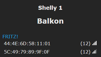

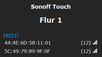

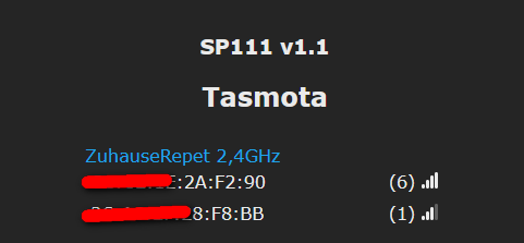

                    Zeig mal ein Screenshot von der Mesh Konfiguration in der Art:
                    Hab auch gerade gesehen, dass es in einer recht aktuellen dev. Version von Tasmota die Möglichkeit gibt sich die WLAN Netze unter "WLAN Konfiguration" anzeige zu lassen und hier sind dann Box und Repeater gelistet:
                    Die zweite MAC in dem Beispiel ist das Tasmota Device am weitesten von meinem Repeater entfernt und somit hat der auch weniger Signalstärke:

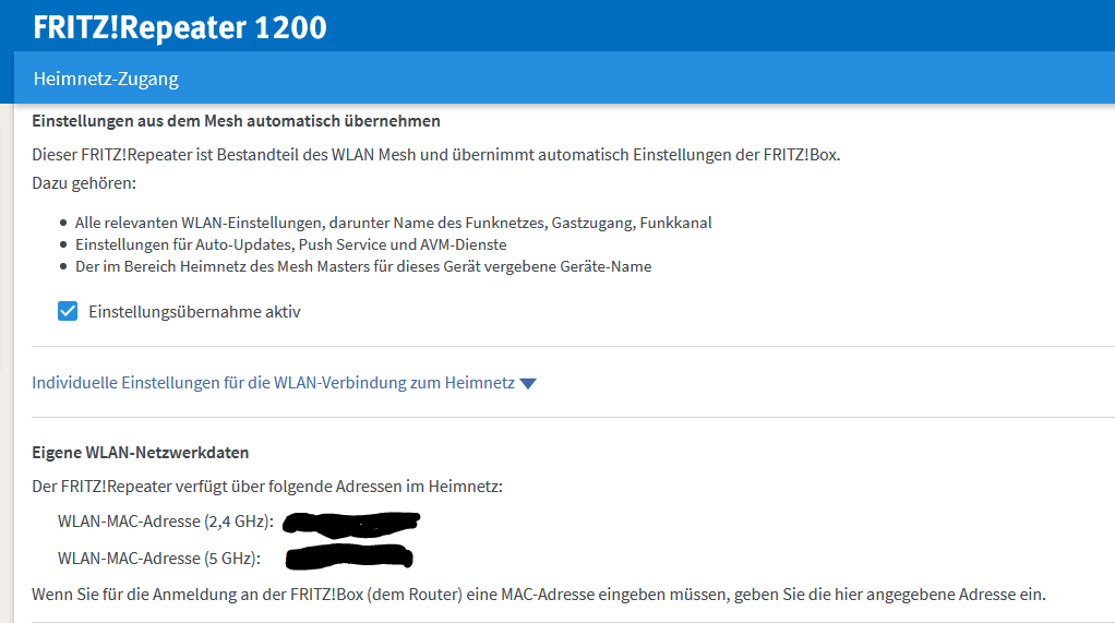

                      2,4GHZ und 5 GHZ sind aktiv in der Fritzbox? Fritzbox als Mesh Master eingestellt?
                      Ist zwar nur nen 1200er Repeater, aber sieht das auch so bei dir aus?
                      Wie sieht es mit den Einstellungen aus?

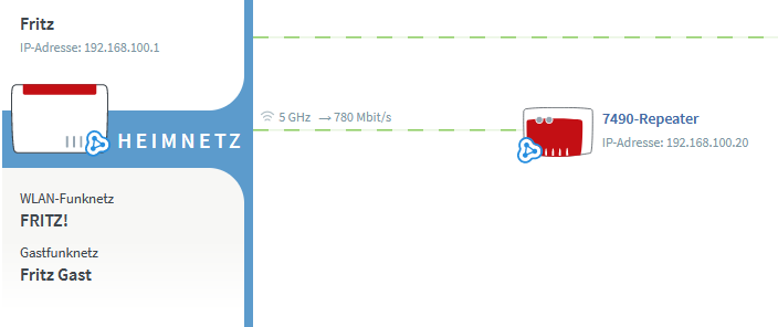

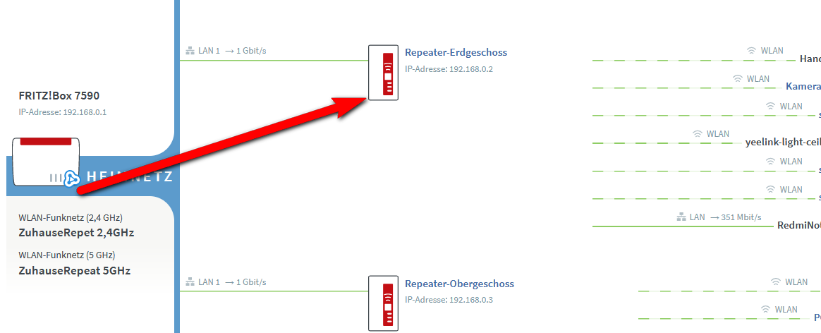

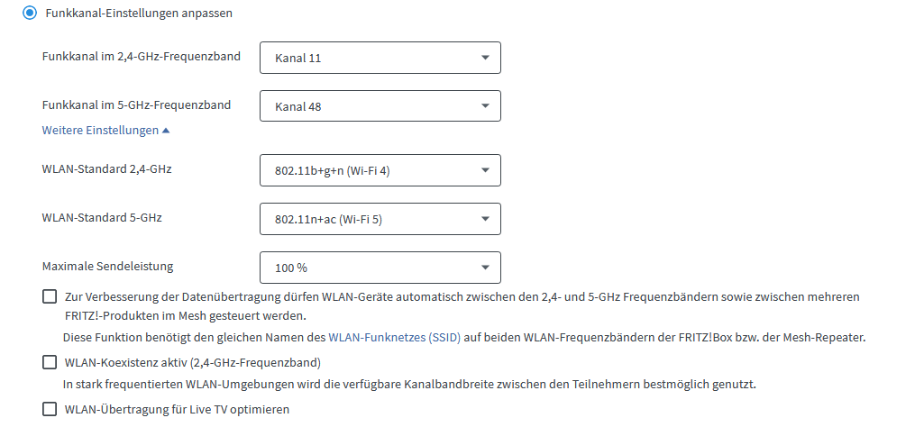

                        heinzie @Jan1 last edited by
                        @jan1 sieht aktuzell so aus, wobei ich meine das früher auch bei den Repeatern auch em Mesh Symol angezeigt wurde.
                        J haselchen 2 Replies Last reply Reply Quote 0
                          Jan1 @heinzie last edited by
                          @heinzie
                          klarere Fall von KEIN MESH Betrieb 😉

                            @heinzie
                            Ist die andere Schreibweise gewollt beim 2,4GHZ Netzwerk?
                            Die SSID sollte schon gleich sein.
                              Jan1 @haselchen last edited by
                              @haselchen
                              Ja das ist auch falsch, im Mesh müssen die SSID gleich sein, sonst gibts kein Mesh.

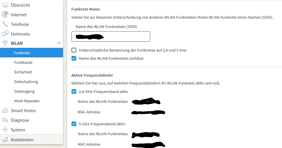

                                @heinzie
                                Einfach so einstellen , dann haben alle die gleiche SSID und alles läuft automatisch.

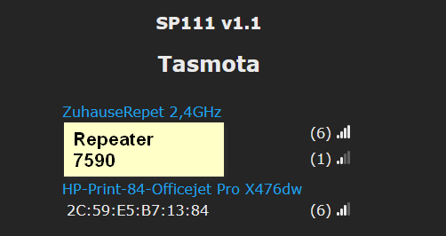

                                        Schau mal in der Tasmota Einstellung wie ich es oben auf dem Bild habe, da siehst ja welcher AP für das Tasmota Device das beste ist und darauf sollte es sich auch einloggen.
                                        Sieht so aus wenn es sich über den Repeater eingeloggt hat. D.h. er sieht auch die 7590.
                                        Nur wenn ich dann das in dem Raum probiere wo die 7590 steht, blinkt er nur blau.
                                            @heinzie
                                            Das sieht immer noch nicht nach Mesh aus. Bei mir siehst ja, dass er ein Netz findet und in dem zwei MAC Adressen, was eben einmal Box und einmal Repeater ist.
