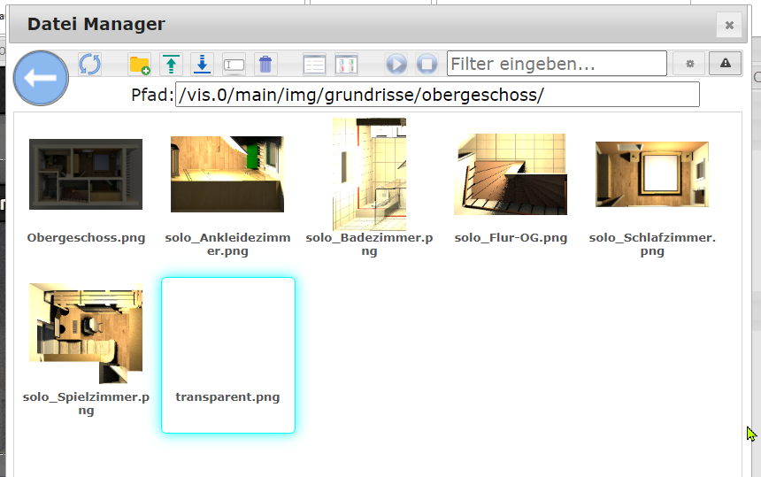

                                  @ravenmaster887 also für meinen Grundriss (in VIS1) habe ich das Bild als Hintergrund genommen und die Buttons darüber gelegt (basic - Bulb on/off). Den Buttons habe ich schlichtweg ein Transparentes .png als Bild gegeben (nur 1 Pixel groß), bei eingeschaltet ein Bild wo der Raum beleuchtet ist.
                                  So in der Art, sollte das doch auch in VIS 2 noch funktionieren, die "Basic - Bulb on/off" gibt es auch dort noch

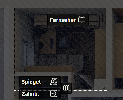

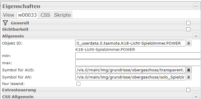

                                    Ich habe so etwas erstellt: cc684f5e-f461-46c8-aec9-f1e34f2cad3f-grafik.png

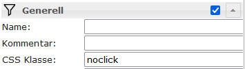

                                    Der Button hat quasi ein Bild und zur Verdeutlichung und Unterscheidung habe ich eine weiteres Bild drübergelegt und in VIS1 - wie gesagt - mit dem Wert noclick in CSS-Klasse unter 2c24c2a1-3d8e-4f55-b23b-e471534b8f7d-grafik.png quasi so umgestellt, dass beim Draufklicken der Button darunter betätigt wird.
                                    Und genau dieser noclick Parameter funktioniert in VIS2 nicht mehr.
                                    Danke für eure Hilfe. 🙂
