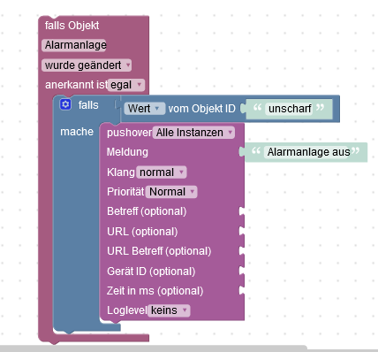

      ich bin neu hier und versuche mich gerade an den ersten Skripten.
      Ich möchte gerne den Status meiner Alarmanlage über Pushover aktualisiert haben. Pushover funktioniert soweit.
      Allerdings bekomme ich die Variablen nicht abgefragt.
      Ich habe aus Homematic drei Variablen, die sich im Objekt wiederfinden.
      -scharf
      -unscharf
      -ausgelöst
      Nun habe ich, nach Recherche im Internet, versucht mir das Skript zu schreiben.
      Allerdings kommt leider nichts auf dem Handy an.
      Versucht habe ich auch bereits die Zahlen in Klammern mit einzubeziehen oder nur die Zahl als Mathematiklogik abzufagen.
      Leider ohne Erfolg.
      Was mache ich falsch?
        paul53 @Tim 1 last edited by paul53
        @tim-1 sagte: Leider ohne Erfolg.
        Siehe hier. Das ist eine Werteliste.
          @paul53 OK, dabei verstehe ich leider noch weniger 😄 Wie gesagt, Anfänger und dachte, es kann ja nicht so schwer sein, die drei Variablen abzufragen.
            @tim-1 sagte: es kann ja nicht so schwer sein, die drei Variablen abzufragen.
            Es sind keine 3 Variablen, sondern es ist ein Datenpunkt vom Typ "Werteliste" mit 3 Zuständen. Wie man den aktuellen Zustandstext erhält, siehst Du in dem verlinkten Blockly.
              Tim 1 @paul53 last edited by
              @paul53 Vielen Dank. Es funktioniert. Als blutiger Anfänger gar nicht so einfach 😄
