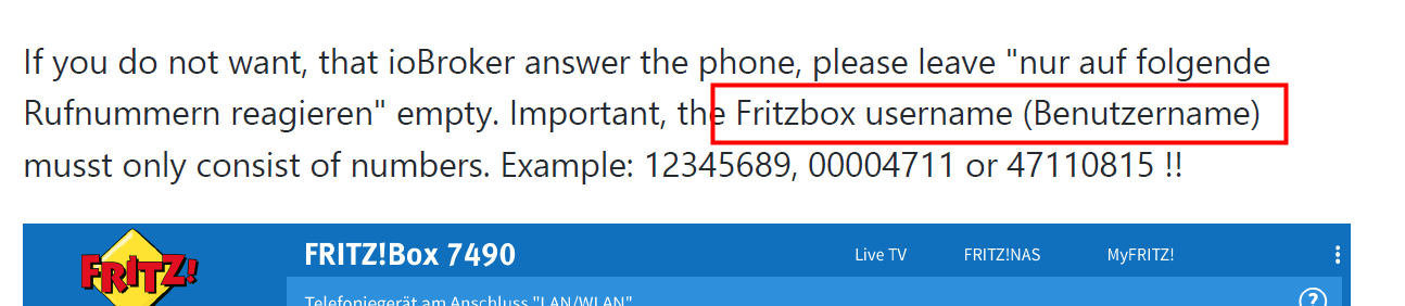

        Thomas Braun Most Active @bahnuhr last edited by
        @bahnuhr sagte in Asterisk bringt "Error while dialing (2). Error: {}":
        Irgendwo ist was falsch.
        Ja, dein login prompt.
        bahnuhr 1 Reply Last reply Reply Quote 1

          • bahnuhr
            bahnuhr Forum Testing Most Active @Thomas Braun last edited by
            @thomas-braun sagte in Asterisk bringt "Error while dialing (2). Error: {}":
            Lt. Anleitung stolpere ich immer über diesen Punkt
            Was heißt das ?
            Muss ich einen neuen Benutzer anlegen mit einer Zahl.
            Geht aber in meiner FB7490 nicht (diese verlangt am Anfang einen Buchstaben).
            Könnte dies das Problem sein ?

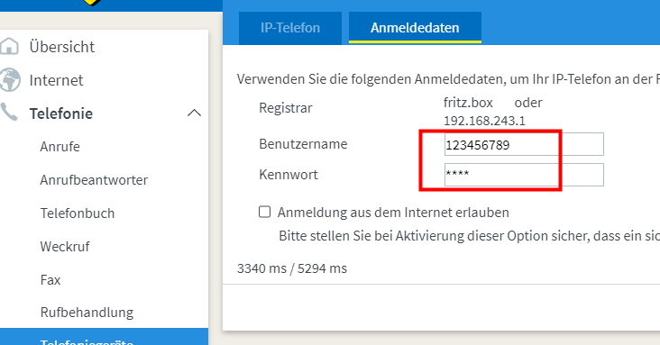

                    • bahnuhr
                      Und in der FB hab ich dies:
                      Und dies habe ich auch im Adapter eingegeben.

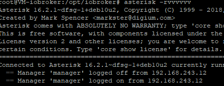

                          • bahnuhr
                            So, habe in der sip.conf mal
                            [general]				; Do not change
                            port = 5060				; Do not change
                            bindaddr = 0.0.0.0			; Do not change
                            context = default			; Do not change
                            subscribecontext = default		; Do not change
                            register => iobroker:abcde16@192.168.243.1/1000 ; Username, Password and IP address of Fritzbox WLAN/LAN telephone
                            [123456789]               		; Change to username of Fritzbox WLAN/LAN telephone
                            type = friend			    	; Do not change
                            username = 123456789      		; Change to username of Fritzbox WLAN/LAN telephone
                            host = 192.168.243.1          		; Change hostname / IP address of Fritzbox
                            secret = abcde16         ; Change password of Fritzbox WLAN/LAN telephone
                            fromdomain =  192.168.243.1  		; Change hostname / IP address of Fritzbox
                            fromuser = 123456789   	  	; Change username of Fritzbox WLAN/LAN telephone
                            eingegeben.
                            Wenn ich die Instanz neu starte sind man in putty, dass versucht wird eine Verbindung aufzubauen.
                            Connected to Asterisk 16.2.1~dfsg-1+deb10u2 currently running on VM-iobroker (pid = 14402)
                            [Jun  9 22:05:01] NOTICE[14463]: chan_sip.c:15981 sip_reg_timeout:    -- Registration for 'iobroker@192.168.243.1' timed out, trying again (Attempt #9)
                              == Manager 'manager' logged off from 192.168.243.12
                              == Manager 'manager' logged on from 192.168.243.12
                            [Jun  9 22:05:21] NOTICE[14463]: chan_sip.c:15981 sip_reg_timeout:    -- Registration for 'iobroker@192.168.243.1' timed out, trying again (Attempt #10)
                            [Jun  9 22:05:41] NOTICE[14463]: chan_sip.c:15981 sip_reg_timeout:    -- Registration for 'iobroker@192.168.243.1' timed out, trying again (Attempt #11)
                            [Jun  9 22:06:01] NOTICE[14463]: chan_sip.c:15981 sip_reg_timeout:    -- Registration for 'iobroker@192.168.243.1' timed out, trying again (Attempt #12)
                            [Jun  9 22:06:21] NOTICE[14463]: chan_sip.c:15981 sip_reg_timeout:    -- Registration for 'iobroker@192.168.243.1' timed out, trying again (Attempt #13)
                            [Jun  9 22:06:41] NOTICE[14463]: chan_sip.c:15981 sip_reg_timeout:    -- Registration for 'iobroker@192.168.243.1' timed out, trying again (Attempt #14)
                            [Jun  9 22:07:01] NOTICE[14463]: chan_sip.c:15981 sip_reg_timeout:    -- Registration for 'iobroker@192.168.243.1' timed out, trying again (Attempt #15)
                            [Jun  9 22:07:21] NOTICE[14463]: chan_sip.c:15981 sip_reg_timeout:    -- Registration for 'iobroker@192.168.243.1' timed out, trying again (Attempt #16)
                            [Jun  9 22:07:41] NOTICE[14463]: chan_sip.c:15981 sip_reg_timeout:    -- Registration for 'iobroker@192.168.243.1' timed out, trying again (Attempt #17)
                            [Jun  9 22:08:01] NOTICE[14463]: chan_sip.c:15981 sip_reg_timeout:    -- Registration for 'iobroker@192.168.243.1' timed out, trying again (Attempt #18)
                            Und dies klappt wohl nicht.
                            Aber warum ?
