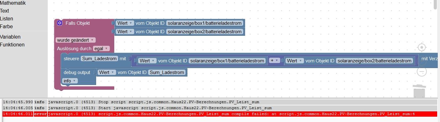

      Alle Felder sind als Zahl definiert. In den Objekten kann man die Zahl sehen. Habe auch versucht die Felder mit Konvertierung nach Zahl zu laden, gleiches Ergebnis.

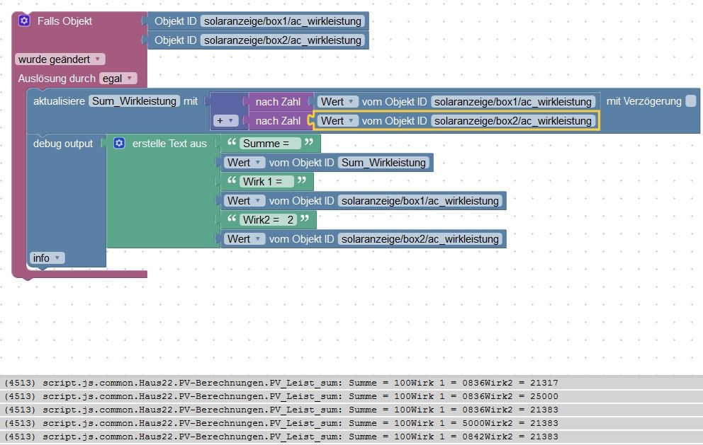

      Auch ein vorheriges Summieren in einer Variable mit nachherigem Steuern oder Aktualisieren bringt den gleichen Fehler. z. B. so:
      Was mache ich da falsch?

        @maximinus "Falls Objekt" darf nicht auf "Wert von..." triggern, sondern direkt auf die Objekt ID

          Danke, jetzt schreibt er, aber leider nicht das gewünschte Ergebnis. Wenn in 1 zB 0250 steht und in 2 0350 sieht das Ergebnis so aus 02500350. und nicht 600. Was muss ich machen damit er addiert und nicht aneinanderfügt?

            @maximinus sagte: Was muss ich machen damit er addiert und nicht aneinanderfügt?
            Die String-Werte jeweils in eine Zahl konvertieren.

              @maximinus Dann probier mal die Werte nach Zahl zu konvertieren beim Addieren.
                Hab ich schon probiert. Da wird es dann ganz komisch, da wird die Summe 100. Was noch dazu kommt ist dass im Feld Wirk2 dem im Objekt angezeigten Wert eine 2 vorangesetzt wird., die er aber vorher beim Aneinanderfügen weggelassen hat. Alles sehr eigenartig.

                  @maximinus "SumWirkleistung" ist in 0_userdata von Dir selbst angelegt, richtig? Dann nimm man die Begrenzung auf "Maximalwert 100" raus, das wird standardmäßig so eingetragen

                    War ich schuld, das ist ein im Textfeld davor irrtümlich hineingerutschte "2". Sorry. und warum da 100 sthet hab ich auch gefunden das Feld war mit 100 limitiert. Bin halt Anfänger.
