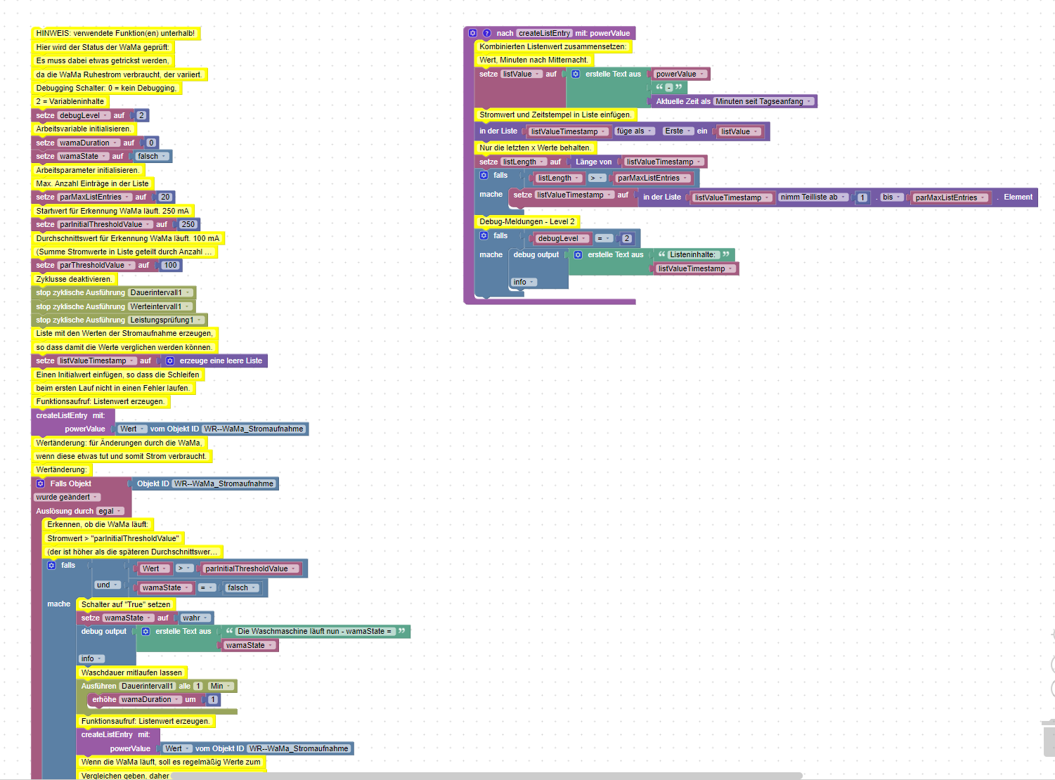

      Da ich nun nicht direkt auf den aktuellen Stromwert gehen und bestimmen kann, dass bei einer Unterschreitung von 15 mA der Waschvorgang vorbei ist, habe ich mir in Blockly eine Liste angelegt, in die ich permanent bei Wertänderung die Stromaufnahmewerte und die Zeit (in Minuten von Mitternacht) mitschreibe. Diese Liste hat bei mir derzeit maximal 20 Einträge. Werden es mehr, fliegt der erste wieder raus, so dass es immer 20 Stück bleiben.
      Steigt der Stromwert über 250 mA, dann heißt das, dass die Waschmaschine wirklich anfängt zu waschen. Der Ruhestrom ist immer unter 200 mA.
      Ich setze dann einen Schalter "Waschmaschine läuft" auf True und schreibe ab dann - unabhängig von den Werten bei Wertänderung - alle 2 Minuten den aktuellen Stromwert in die Liste, so dass immer genug aktuelle Werte zum Vergleichen vorhanden sind.

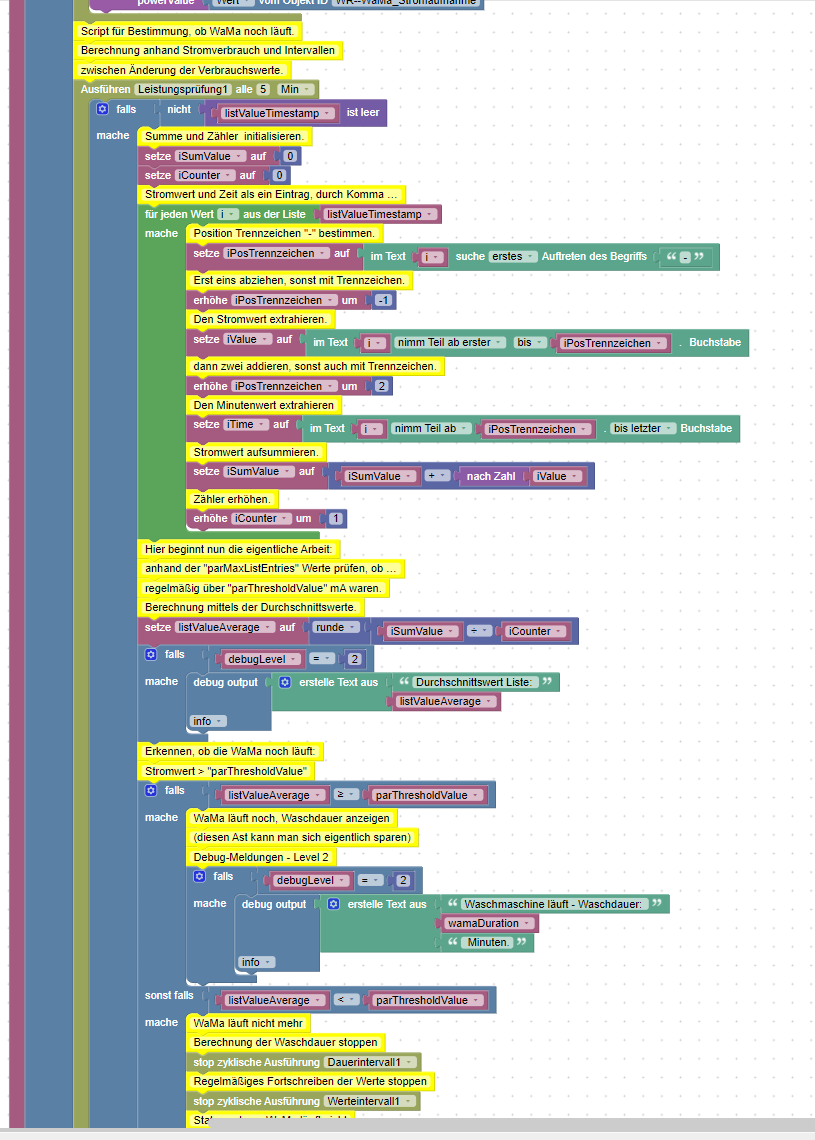

      Alle 5 Minuten summiere ich die dann auf und teile durch 20 (Anzahl Listeneinträge). Bleibt dieser Mittelwert über 100, dann läuft das Teil noch. Fällt er unter 100 ab, dann ist die Wascherei vorbei und der Schalter "Waschmaschine läuft" geht auf False. Ich erhalte dann eine Meldung per Pushover.
      Das Script hänge ich mit rein. Jeder kann es weiter verwenden, wenn es hilft. Ich habe es meiner Meinung nach ganz gut dokumentiert und parametrisiert.
      Für das Debuggen - also Ausgabe von Variablenwerten im Log - habe ich einen Debugging-Schalter eingebaut. Die Länge der Liste und die Schwellwerte sind ebenfalls parametrisiert.
      Wenn sich einer frägt warum ich auch die Uhrzeit in die Liste mit aufnehme und diese aber derzeit nicht verwende: habe ich mal mitgemacht, ggf. brauche ich das später noch. Außerdem ist das Parsen der Werte nicht ganz so einfach.
      Die Listenwerte sehe so aus: 15-502,15-501,15-500 etc. Der erste Wert ist die Stromaufnahme, dann das Trennzeichen "-", danach die Zeit in Minuten von Mitternacht. Wenn es mal notwendig wird, werde ich auch noch die Zeiten zwischen den Werten prüfen, um hier besser die Aktualität der Werte bestimmen zu können.
      Ich arbeite auch mit einer Funktion, da ich diesen Code-Teil im Script 4-mal aufrufen muss. Falls einer bisher keine Funktion verwendet hat, bitte anschauen, das bring mehr Übersichtlichkeit und kürzeren Code.

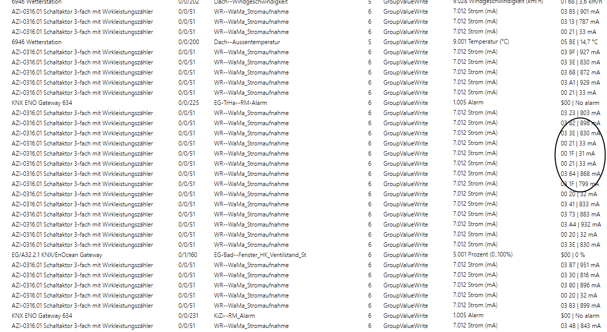

      Stromwerte in KNX:
      Wenn man sich die Werte so ansieht, dann merkt man schnell, warum hier die Bestimmung des Wasch-Endes so schwierig ist.

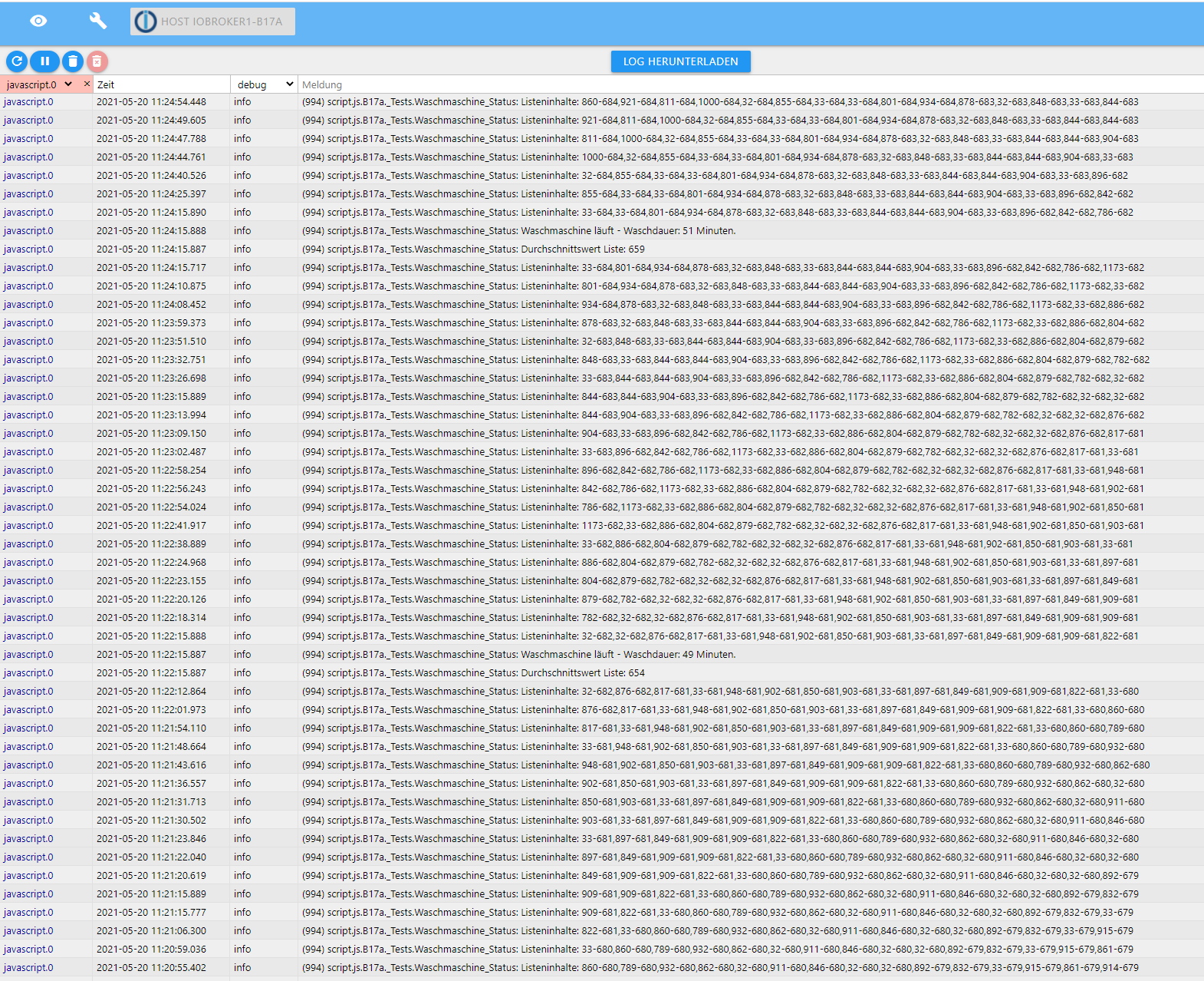

      Debuggingwerte im ioBroker Log:
      Hier lass ich mir immer die aktuellen Listenwerte und den Durchschnittswert anzeigen. Hier wurde noch alle 2 Minuten der Durchschnitt berechnet.

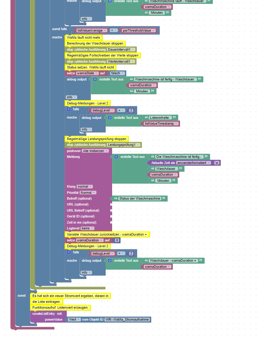

      Das Script (in Bildern):

      Natürlich bin ich kein perfekter Blockly-Programmierer, wenn also jemand einen eleganteren Weg für das Ganze hat oder zur Optimierung des Codes beitragen kann, dann bitte zögert nicht......
