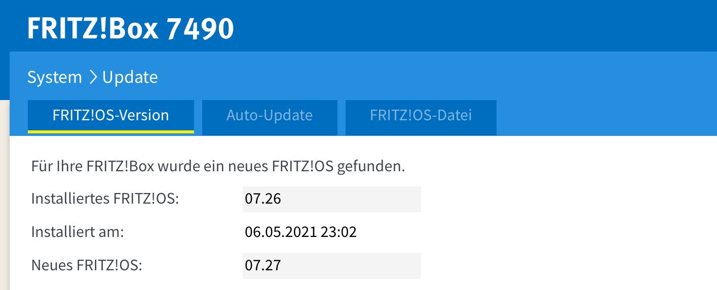

      FritzBox 7490 / FW: 07.26 / IP 192.168.178.1 mit FRITZDect Telefonen vom Provider
      FritzBox 7590 / FW: 07.27 / IP 192.168.200.1 kaskadiert hinter Provider Fritzbox

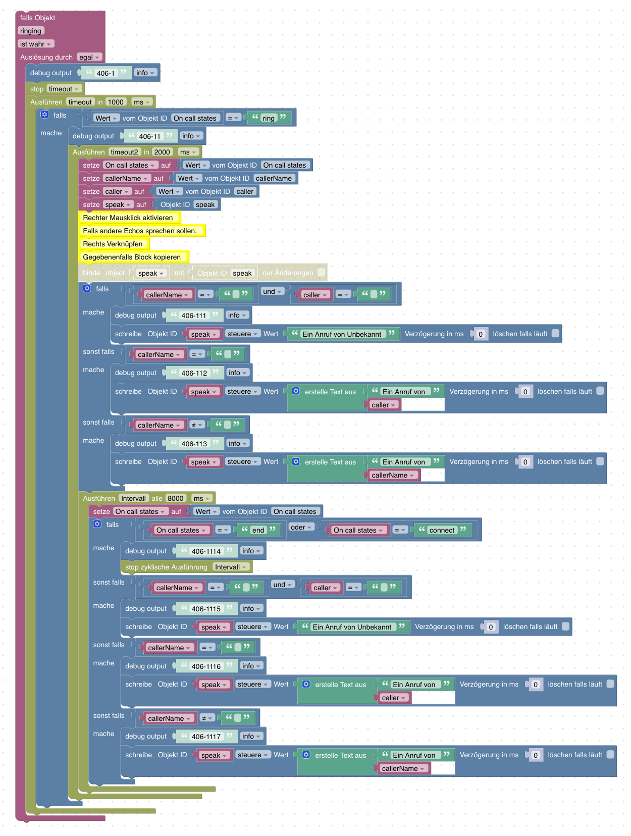

      Das Script stammt von Elzershark was generell klappt, nur das der Adapter die Anrufe verpennt.
        seit wann gibt es die??
        @marios774 sagte in TR-064 Callmonitor stumm trotz Adapter (grün):
        hatte ich früher auch mal, jedoch deines jetzt nicht näher betrachtet,
        kann mich nur erinnern, das bei diesem Skript es eben zu diesen Problemen kommt, da ein falscher DP verwendet wird, der den Wert nicht ändert und somit nicht ausgelöst wird.
        Hoffentlich hat hier jemand eine Idee.
        https://forum.iobroker.net/topic/23370/fenster-und-andere-geräte-zählen-opt-alexa-ansagen?_=1621327819332

          … die FW ist schon wieder veraltet…gestern war sie noch aktuell.

              seltsam mit der Firmware, ich bekomme da gar kein Update, ist bei 7.21 stehen geblieben, seither kommt nichts neues nach, muss ich mal manuell aufspielen

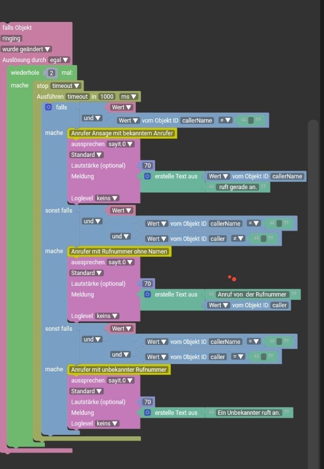

                                          • crunchip
                                            crunchip Forum Testing Most Active last edited by crunchip
                                            Und ich halte immer noch dagegen, das es am Script liegt und nicht am Adapter.
                                            Wenn ich Zeit und Lust habe suche ich den Thread dazu raus.
                                            Wenn mich nicht alles täuscht, hängt das mit der ersten falls abfrage zusammen.
                                            Trigger auf ring, dann setz ich auch falls auf WERT
                                            Vereinfachtes script mit google
                                            Anderenfalls, wenn du so auf das script beharrst, dann frage doch in dessen Forum um Rat, warum es nicht funktioniert
