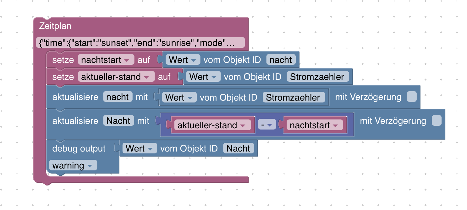

      Hallo, ich steh aufm Schlauch und versteh nicht warum es nicht funktioniert...
      Ich würde gern jeden Tag die Info bekommen wie viel Strom ich von Sonnenuntergang bis Sonnenaufgang verbraucht habe. (nacht klein geschrieben ist temp)
      Kann das so wie im Blockly mit diesem Zeitplan klappen? Oder brauch ich die Trigger getrennt ( Untergang/Aufgang)?
      Danke für Tips

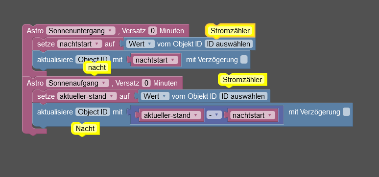

        @hamudulu oder ist das hier besser?

          Das zweite kann ich naachvollziehen - sieht brauchbar aus, allerdings werden nachtstart und aktueller stand nur bei Skriptsstart gesetzt
          Diese setze Blöcke müssen in den Trigger
          triggert das erste skript überhaupt?
          Setz mal einen Debug baustein rein!
          Oder starte es einmal ohne Trigger - was passiert dann?

            Nordischerjung @Hamudulu last edited by
            @hamudulu teste mal so
              Hamudulu @Nordischerjung last edited by
              @nordischerjung Vielen Dank, so mach ich das.
