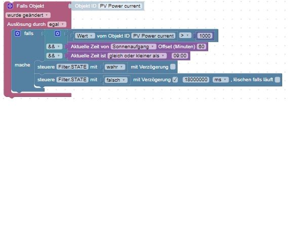

      Hallo
      Ich möchte die Poolpumpe zwischen Sonnenaufgang und 8:00 Uhr einschalten, jedoch nur wenn die Photovoltaikanlage mehr als 1000 Watt Strom erzeugt. Wenn sie eingeschaltet ist, soll sie nach 5 Stunden wieder aus gehen. Wie müsste so ein Blockly aussehen? Ich stehe irgendwie auf den Schlauch.
      Viele Grüße
      Semmy

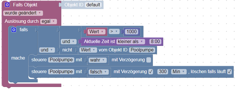

        @semmy
        Vorlage Poolpumpensteuerung

          Hier z.B. mal meine Lösung: https://forum.iobroker.net/topic/13083/blockly-script-für-poolsteuerung/9
            Semmy @lesiflo last edited by
            @lesiflo Hallo. Würde das auch so funktionieren?

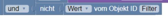

              paul53 @Semmy last edited by paul53
              @semmy sagte: zwischen Sonnenaufgang und 8:00 Uhr einschalten, jedoch nur wenn die Photovoltaikanlage mehr als 1000 Watt Strom erzeugt. Wenn sie eingeschaltet ist, soll sie nach 5 Stunden wieder aus gehen.
              Vor Sonnenaufgang wird nicht mehr als 1000 W erzeugt.
              @semmy sagte in Blockly für Poolpumpe:
              Nein, wenn die Pumpe läuft, muss gesperrt werden:
              Wert findet man unter "Trigger".
                Semmy @paul53 last edited by
                @paul53 Hallo. Was hat dieser Eintrag zu bedeuten?
                  @semmy sagte: Was hat dieser Eintrag zu bedeuten?
                  Die Pumpe darf noch nicht laufen.
                    @paul53 Ok, Filter ist ja die Pumpe und da ist entweder state true oder false. Passt das dann auch so mit Wert vom Objekt Filter?
                      @semmy sagte: Passt das dann auch so mit Wert vom Objekt Filter?
                      Das muss der gleiche Datenpunkt sein, der auch gesteuert wird (die Pumpe). Habe es oben in "Poolpumpe" umbenannt.
