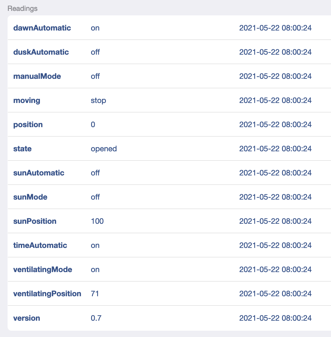

              @jan1 Bei mir sind schon vom Vorbesitzer über zwei Etagen 5 DuoFern Gurtwickler von Rademacher installiert. Ich habe auch etwas gesucht, bis ich eine, für mich, schöne Lösung gefunden habe.
              Da bei mir auch viele zusammengewürfelte Systeme laufen, wollte ich nicht schon wieder eine propritäre Bridge von einem Hersteller kaufen.
              Von Rademacher kann man bestimmt auch die Bridge "Homepilot" im ioBroker installieren und steuern aber ich habe mich dann für einen anderen Weg entschieden.
              Für FHEM gibt es eine sehr gute Anbindung der DuoFern Geräte über USB-Stick.
              https://wiki.fhem.de/wiki/Rademacher_DuoFern
              Über FHEM habe ich auch Zugriff auf interne Größen, die es beim Shelly wohl so nicht gibt.
              Das soll jetzt keine Werbung sein, aber ich war sehr überrascht und begeistert wie gut die Integration in FHEM auf Anhieb funktioniert hat 🙂
              Natürlich habe ich die volle Kontrolle auch vom ioBroker auf FHEM.
