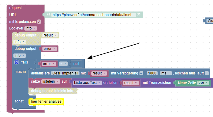

      Kann man mit dem 'Request'-Baustein Fehler abfangen?
      Ich bekomme immer wieder folgenden Error:
      Request error: Error: read ETIMEDOUT
      Aus irgendeinem Grund ist vermutlich die entsprechende Seite von mir nicht zu erreichen und das bewirkt in der Folge etliche Error-Einträge im Log.
      Gibt es eine Möglichkeit das abzufangen oder erfolgt die Error-Meldung auf jeden Fall?
      • liv-in-sky
        liv-in-sky @Dr. Bakterius last edited by
        @dr-bakterius
        du kannst dir den fehler zeige lassen - und z.b über telegram senden.
        den error kannst du so auslesen
        es kommt aber trotzdem noch ein error im log

          @liv-in-sky Danke für die Antwort. Wie ich den Fehler im Skript auslesen kann, wusste ich schon. Mir ging es eher darum, die Error-Einträge aus dem Log zu bekommen.

              oder meinst du:
              du möchtest die fehler, wenn der request fehlschlägt, nicht mehr im log haben ? das würde mich nämlich auch interessieren, wie ich den fehler mit blockly unterbinden kann
                paul53 @liv-in-sky last edited by paul53
                @liv-in-sky sagte: interessieren, wie ich den fehler mit blockly unterbinden kann
                Error-Log ist im Blockly-request fest eingebaut:
                try {
                  require("request")('url', async function (error, response, result) {
                  }).on("error", function (e) {console.error(e);});
                } catch (e) { console.error(e); }
                liv-in-sky Dr. Bakterius 2 Replies Last reply Reply Quote 0

                  @paul53 danke - also kein verhindern möglich
                  • Dr. Bakterius
                    Dr. Bakterius Most Active @paul53 last edited by
                    @paul53 sagte in Fehler, wie z.B. Timeouts, abfangen:
                    Das ist 😖 !
