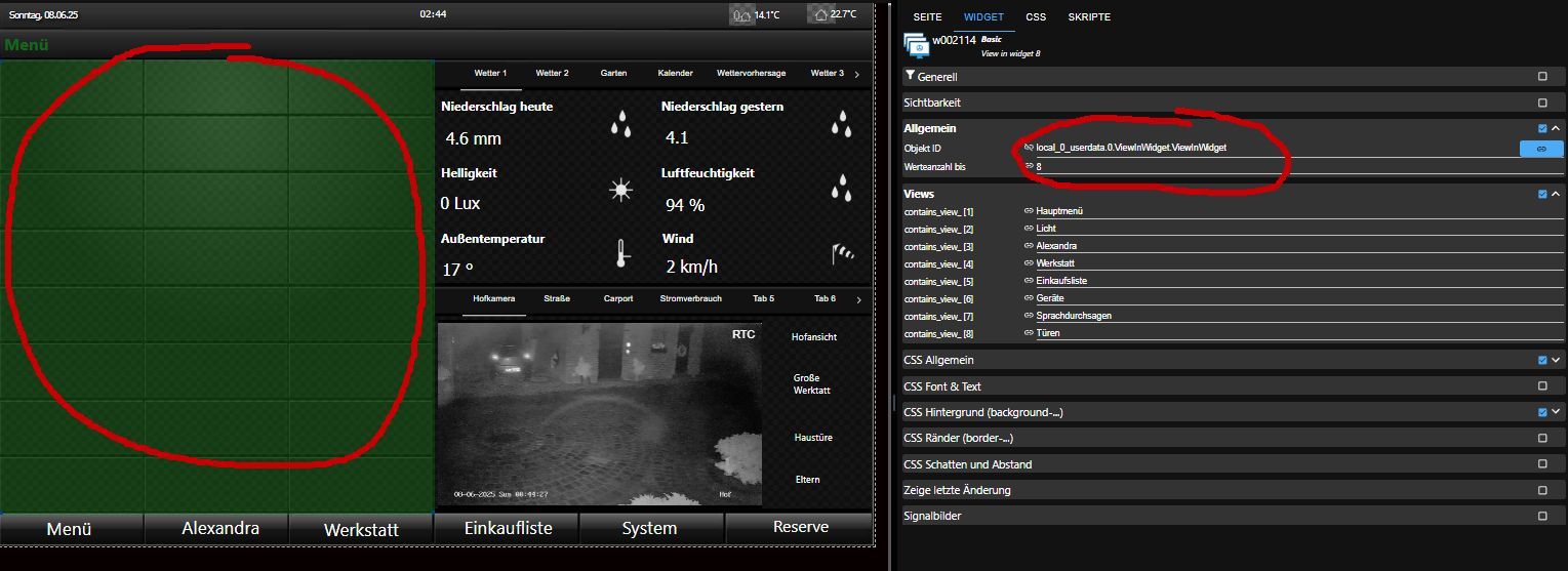

          wenn ich unter Object ID im Widget "basic -view in widget 8" UND "materialdesign - TppApp Bar" einen Wert, beginnend mit "local_" und diesen in geschweifte Klammer eingebe (z.B. {local_navigation}) funktioniert die "lokale, unabhängige Variable" bis auf den Log-Error Eintrag:
          web.0	2021-06-05 16:25:45.471	warn	(6793) State "0" has no existing object, this might lead to an error in future versions
          vis: v1.3.8
          vis: v1.3.9 gleiches Verhalten
          vis: v1.4.3 gleiches Verhalten (jedoch mit … State "10" …)

                                            Hab mal local_ gefolgt von dem Datenpunkt (String von 1-8) probiert, scheint aber falsch zu sein was ich da mache. Tuts jedenfalls nicht.
                                            Ich will ja das View in Widget, welches einen Dantepunkt mit Zahlen benutzt auf einem zweiten VIS-Display unabhängig vom ersten VIS Display benutzen, damit nicht das zweite Display auch das erste Display umschaltet.
