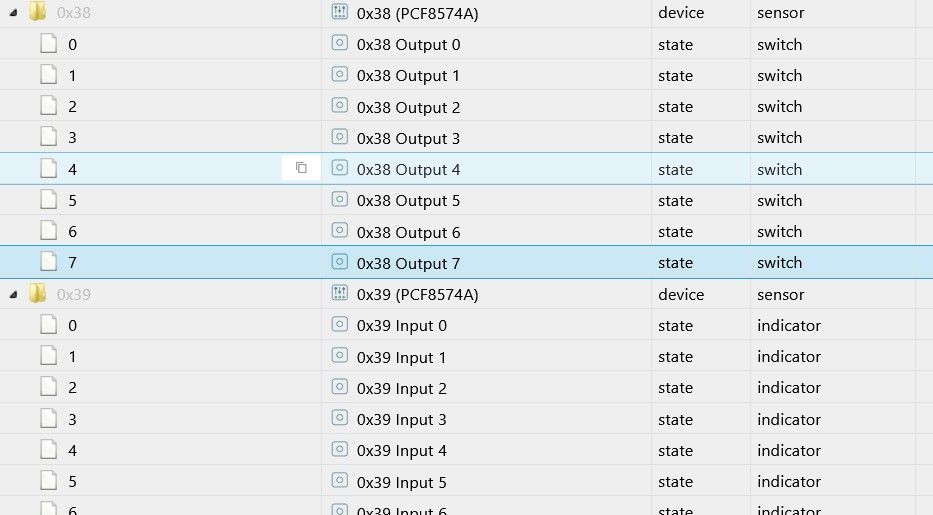

      ich habe mehrere i2c am iobroker angeschlossen, aber leider kann ich in den Objekten nichts beschriften, bzw ist die Beschriftung nach einem Neustart weg.
      es wird halt ohne Beschriftung sehr unübersichtlich...
      Weiß jemand von euch wie oder wo man das ändern kann ?
      Gruß Thomas
        Ahnungsbefreit last edited by
        @el-hagge indem du alias benutzt, statt direkt auf die DPs zu zugreifen
