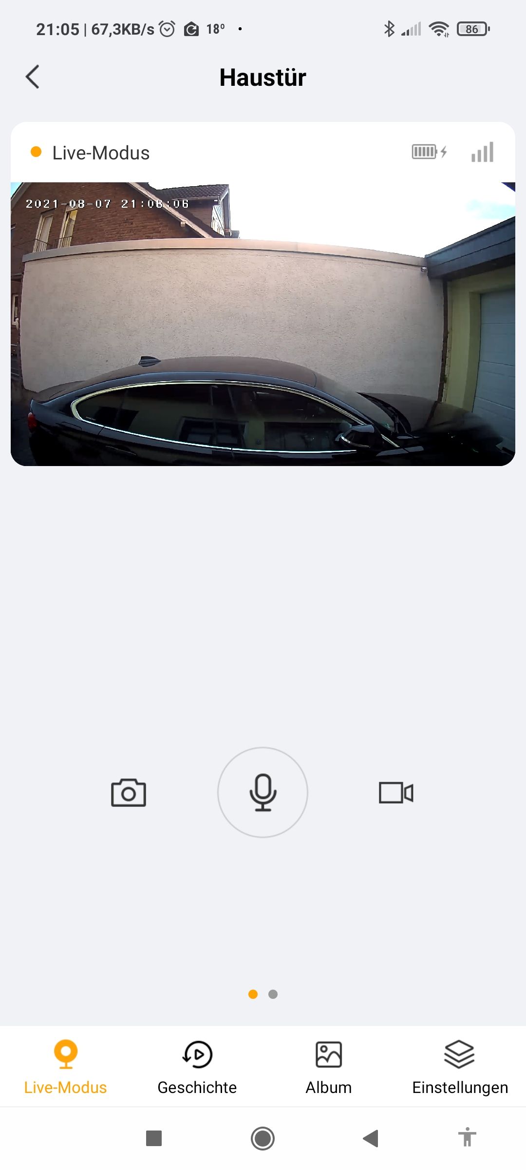

                    @bombaman ok.also ich kann der Cam kein PW geben. Es gibt eine App von Arenti, dort wird die Cam gefunden und dort kann man sich nur anmelden. Also ist quasi eine Anmeldung bei Arenti. Ich kann in der App auch kein Onvif aktivieren.

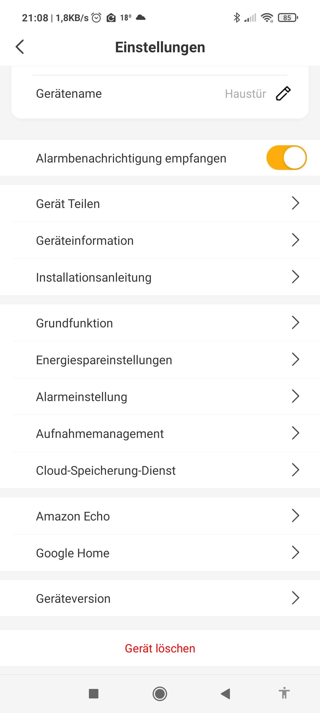

                      Genau. da klickst du dann auf dein Kamerabild, dann unten rechts auf Einstellungen, wieder ganz runter auf Erweiterte Funktionen. Dann Onvif Einstellungen
                      Hab 2 Kameras von der Firma. Hab auch die Arenti App.
                      • V
                        Vocaris @bombaman last edited by
                        @bombaman das habe ich nicht.
                        Ich habe rechts unten Einstellungen. Und da gibt es kein Weitere Einstellungen.
