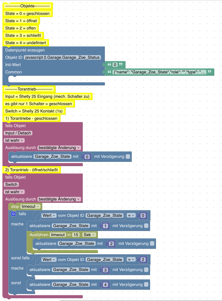

      Hallo 👍
      ich möchte euch bitten mein Blockly zu kontrollieren.
      Klassiker - Garagenantrieb.
      Shelly 25 steuert den Antrieb (1s, selbstabfallend), Eingang ist ein mechanischer Schalter für geschlossen. Bewegungszeit ist größer 15s. Dh. die Bewegung soll zeitgesteuert kontrolliert werden zum öffnen, wenn der Vorgang abgebrochen wird, wird erst durch geschlossen wieder kalibriert.
      Danke!
      • habe es gerade getestet, das Objekt braucht max. 4, sonst hat es geklappt.
        noch Verbesserungsergänzungen ?
