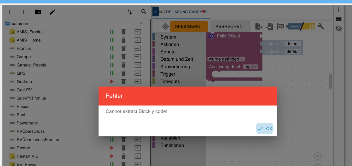

      würde diesem Fehler gern mal etwas auf die Spur kommen, beschäftigt mich täglich.

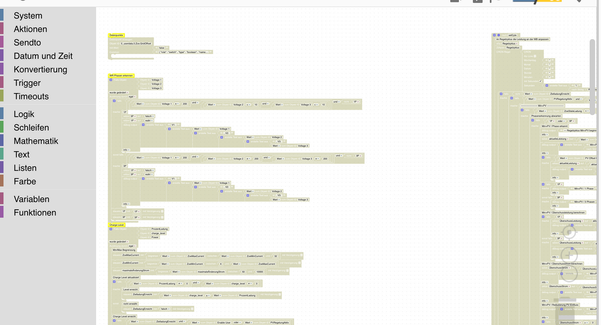

      Wenn ich das seitliche Menü (Anzeige aller Blockly Scripte) öffne / schließe kommt dieser Fehler.
      Ich habe aktuell alle Blöcke im Script deaktiviert.
      Egal ob am Raspi oder auf der Synology, selbiges Verhalten überall.

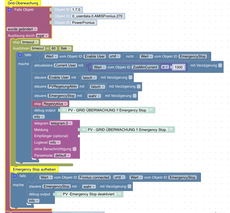

              @glasfaser ich habe Block für Block gelöscht und einen identifiziert, bei dem es den Fehler ausgibt.

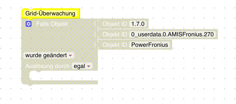

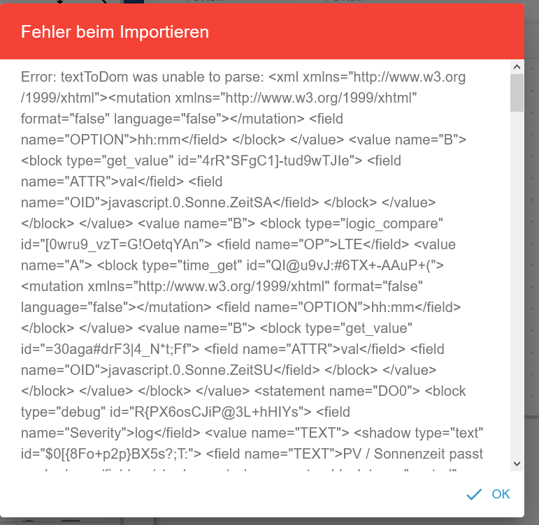

              wenn ich diesen Block in einem neuen Script importieren möchte, kommt dieser Fehler:
              TypeError: text.replace is not a function
              <block xmlns="https://developers.google.com/blockly/xml" type="on_ext" id=",O^?q8[r;sS~lqG[?][)" disabled="true" x="-512" y="4389">

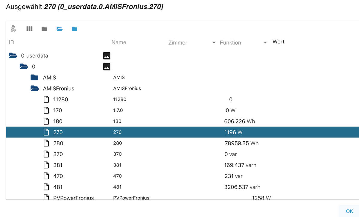

              der 2. Trigger (270)
              lässt sich auch wieder nicht auswählen mit OK.
              lasse ich den Wert weg, fkt. das Blockly wieder ohne Fehler.

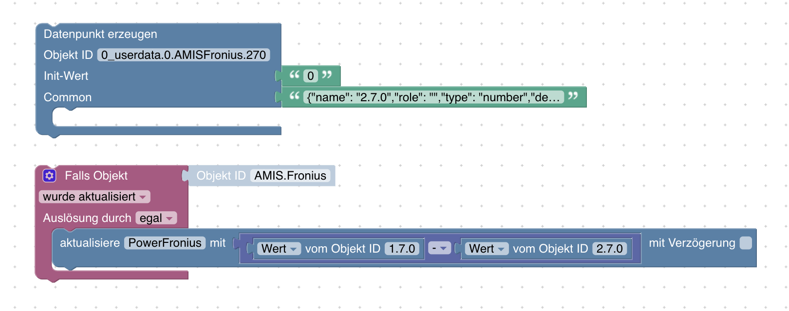

                auch in einem anderen Blockly war diese Tatsache nun drin.

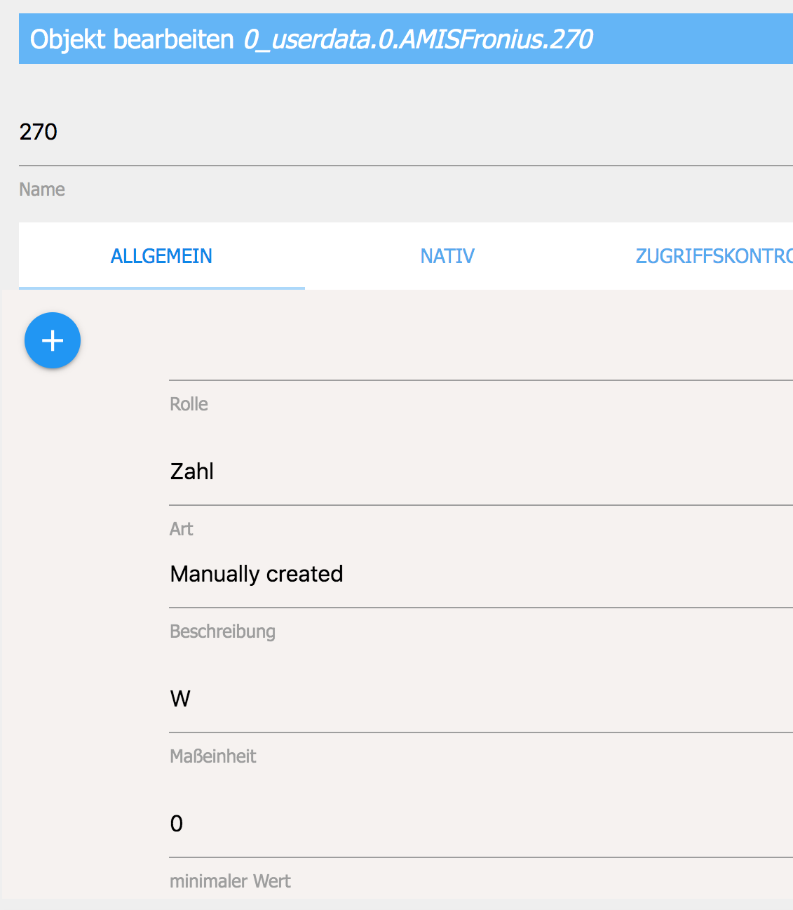

                die Objekte (270) wurden manuell unter Objekte angelegt.
                (gab immer wieder Probleme damit, auch mit 170 wie bekannt....)
                ich habe den 270 in den Objekten gelöscht und per Blockly Script angelegt und siehe da, der Fehler ist weg.
                vorher war bei 270 "0_userdata..." drin, jetzt steht 2.7.0 in der Objekt ID.
                Für Common beim Datenpunkt erzeugen, habe ich den Code aus dem Objekt RAW entnommen, bin mir nicht sicher, dass ob das passt.

                ich vermute erneut den Zusammenhang mit dem "Namen" des Objekts, das nur aus Zahlen bestand "270" jetzt "2.7.0" (Zahl -> String).
                damit eigentlich dieselbe Ursache und dasselbe Ergebnis wie schon in einem früheren Thread.
                Ich kann daran nichts ändern, damit für mich erl.
                Ev. möchte das jemand an die Entwicklung weitergeben.
