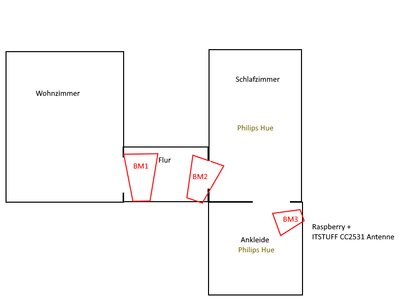

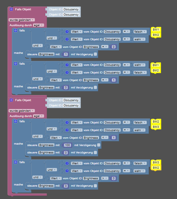

      Habe Drei bewegungsmelder in meiner Wohnung verteilt und möchte gerne mein Zimmer licht steuern
      Habe soweit was zusammengebastelt aber leider reagiert das etwas träge und auch ungenau
      Ich Schilder mal die Lage
      hat jemand eine Idee wie ich das besser machen kann?
      Danke im Vorraus

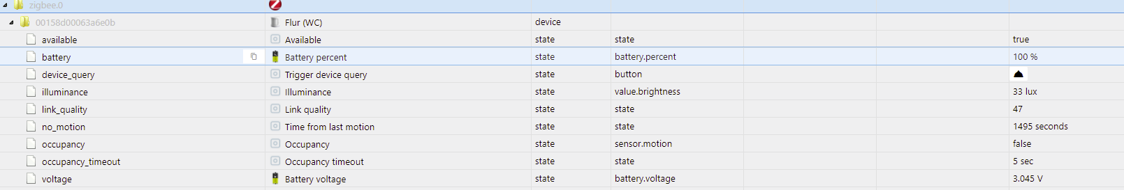

          das sind sie werte
          bin mir nicht sicher dachte weil da auch motion steht boolesch

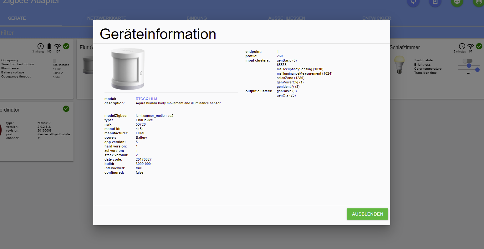

            Ok , das sind alle Datenpunkte?
            Ich habe den BWM über Deconz eingebunden und andere Punkte.
            Hast du den BWM gelötet?
            Weil nur dann erkennt er alle 5sek Bewegung.
            Wenn du die 5 selber eingegeben hast, dann erkennt er trotzdem erst alle 60 bis 90 sek wieder Bewegung. Das könnte dein Knackpunkt sein.
            marbari 1 Reply Last reply Reply Quote 0
            • marbari
              marbari @haselchen last edited by marbari
              @haselchen Ja habe nur diese datenpunkte und ja haben sie gelötet xD

                Hast du bei Brightness nur 0 und 1 im Datenpunkt!?
                Ansonsten müssest du die grösser gleich und kleiner gleich Blocklybausteine nehmen.
                Brightness wird doch nen Wert grösser als 1 haben?
                • marbari
                  @haselchen Ja richtig ich kann auch bis 100 gehen jedoch wollte ich das so wegen dem Aquarium im Zimmer
                  • haselchen
                    haselchen Most Active @marbari last edited by haselchen
                    @marbari
                    Ich bin jetzt kein Blockly Guru aber anfangen würde ich mit den Bausteinen
                    und die gegen die anderen Tauschen.
                    =0 kann ja bleiben.

                        paul53 @haselchen last edited by
                        @haselchen sagte: und @paul53 hat bestimmt auch noch hilfreiche Tipps
                        Ja, erst einmal die Namen der Datenpunkte in eindeutige Namen ändern, damit man die Datenpunkte im Blockly unterscheiden kann.

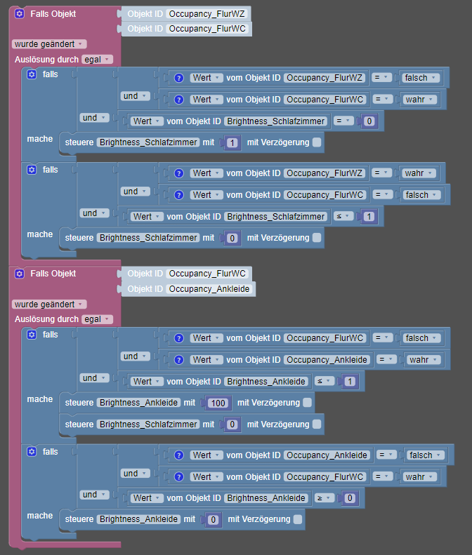

                            @paul53 habe mich bis jetzt nicht getraut. also ich kann sie einfach ändern?! :).... ok das ist eine erhebliche Erleichterung
                            so in etwa?
                              paul53 @marbari last edited by
                              @marbari sagte: so in etwa?
                              Ja, das sieht viel besser aus.
