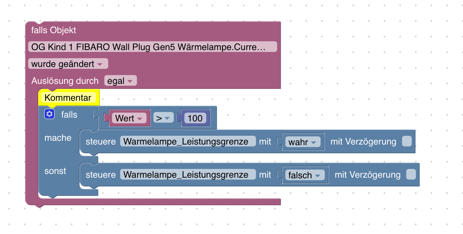

      Im Script 1 lese ich die aktuelle Leistung des Wallplug aus, wenn die Wärmelampe eingeschaltet wird. Wenn der Wert über 100Watt steigt, dann schreibt er in die Variable "Wärmelampe_Leistungsgrenze" eine 1 (True) rein.

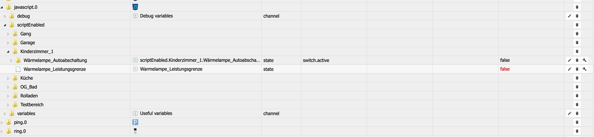

      Dies funktioniert bisher auch super. Also wenn Lampe ein, dann steht ein True drin und wenn die Lampe aus, dann steht ein False drin.

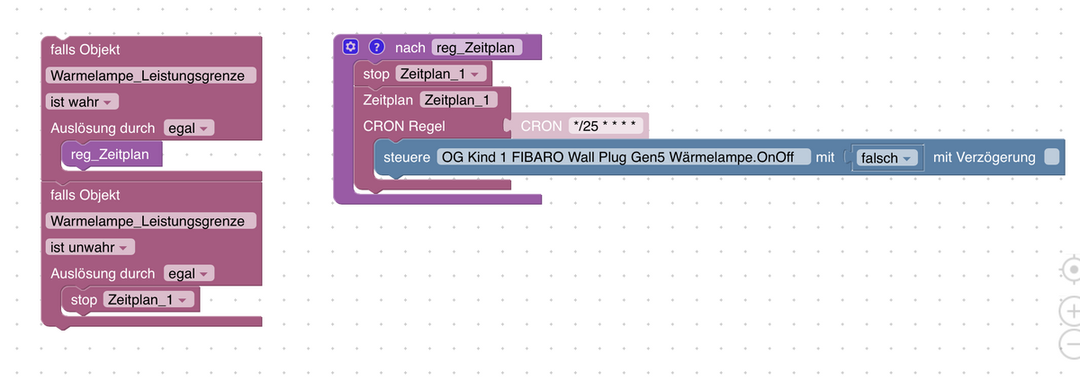

      Nun wird die Variable mit True oder False ausgelesen und startet entweder die Abschaltzeit mit der Abschaltung des Wallplug oder stoppt den Zeitplan wieder, wenn die Lampe vor Ablauf der eingestellten Zeit wieder ausgeschalten wird.
      Die Abschaltung funktioniert soweit, nur lässt sich der Zeitplan nicht stoppen und ich kann den Wallplug nur wieder dauerhaft zum Laufen bringen, wenn ich das Script stoppe oder wieder einschalte.

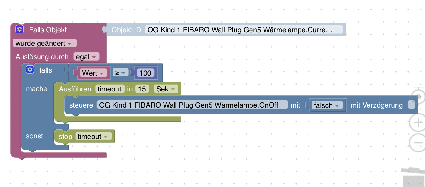

              @paul53 Vielen Dank für den Tip. Ist eine schöne Lösung, nur funktioniert eine Sache nicht: Wenn ich innerhalb der laufenden Timeouts Zeit die Kordel der Lampe ziehe und die Lampe ausschalte, dann schaltet der Wall Plug trotzdem nach der angegebenen Timeout Zeit aus. Wie kann die Zeit zurückgesetzt werden? Also der WallPlug soll nur nach der eingestellten Zeit ausschalten, wenn der Wärmestrahler noch an ist. Danke schonmal
              Stefan
                paul53 @Steffgl last edited by paul53
                @steffgl sagte: Wenn ich innerhalb der laufenden Timeouts Zeit die Kordel der Lampe ziehe und die Lampe ausschalte, dann schaltet der Wall Plug trotzdem nach der angegebenen Timeout Zeit aus.
                Das sollte stop timeout bei einer Leistung < 100 W verhindern. Poste bitte den erzeugten Javascript-Code ohne die letzte Zeile in Code tags.

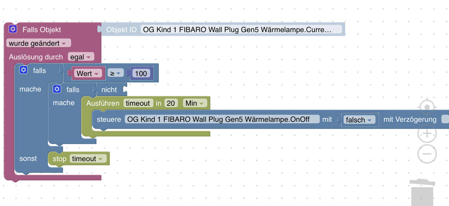

                          Steffgl @paul53 last edited by
                          @paul53 Ahh, stimmt. Entschuldige bitte mein Anfängertum. Ich bin gerade am Lernen.
                          Wie bekomme ich das Timeout an die Nicht Verknüpfung?
                          Danke schonmal
                          Gruß Stefan

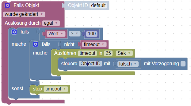

                            @steffgl sagte: Wie bekomme ich das Timeout an die Nicht Verknüpfung?
                            Erstelle eine dummy-Variable und hänge diese an "nicht". Wechsle anschließend in die Javascript-Ansicht und wieder zurück. Dann selektiere anstelle der dummy-Variable die Variable timeout.
                              @paul53 Danke. Hat super geklappt. Läuft nun alles, so wie ich das möchte.
                              Was ich aber nicht ganz verstehe ist, wenn der Trigger erneut abläuft und der Wert ist unter Hundert, warum wird der Timeout nicht durch den Sonst Befehl unterbrochen? Warum läuft ein zweiter Timer im Hintergrund an, die von der zweiten Sonst Abfrage blockiert werden muss?
                                @steffgl sagte: Warum läuft ein zweiter Timer im Hintergrund an, die von der zweiten Sonst Abfrage blockiert werden muss?
                                Bei jeder Leistungsänderung oberhalb von 100 W würde ohne die Sperre ein weiterer Timer mit der gleichen Timervariablen timeout gestartet. "stop timeout" beendet aber nur einen Timer (ob den letzten oder den ersten, weiß ich nicht), d.h. die anderen Timer laufen weiter.
