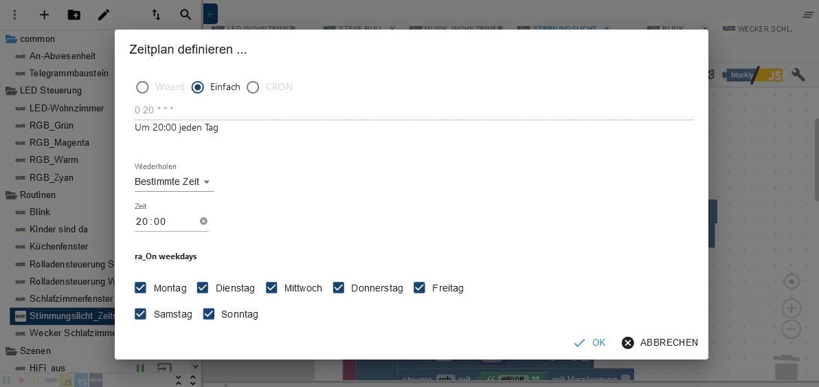

      Hallo

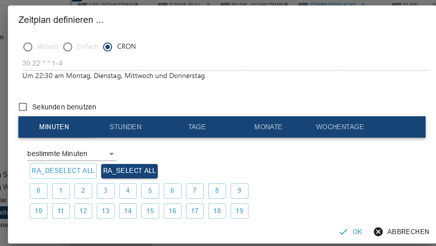

      Seit einiger Zeit kann ich in den CRON Einstellungen um spätere Uhrzeiten einstellen zu können nicht mehr nach unten scrollen
      Ich kann, wie hier im Beispiel der Stunden, nur bis Stunde 19 einstellen. Vorher konnte man hier eben runter scrollen, jetzt eben nicht mehr. Ist das Problem schon irgenwie bekannt und gibt es da ggf eine Fehlerbehebung?
      Danke schonmal für die Hilfe

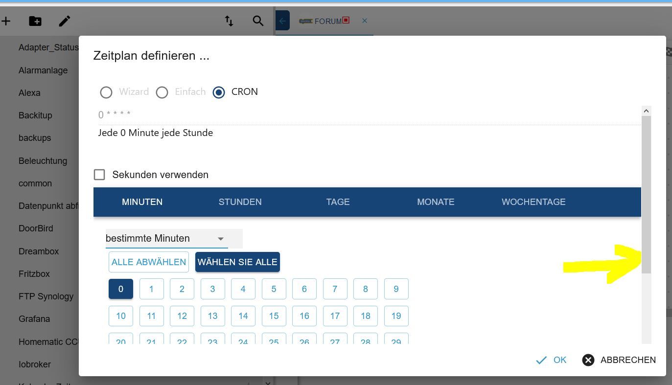

        @iced112 sagte in CRON Darstellungsprobleme:
        Nach einem Update !?
        Einen anderen Browser mal genutzt bzw. einen Refresh durchgeführt.
        Balken ist eigentlich da .
        EDIT:
        Was mir auffällt , in deinen Screenshot ist die Auswahl in Englisch !?

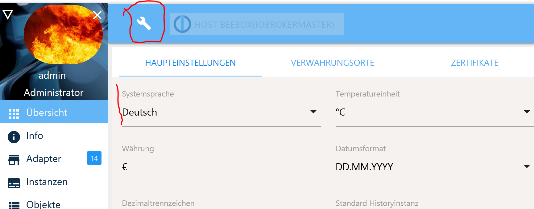

          Wo kann ich die Sprache denn einstellen.

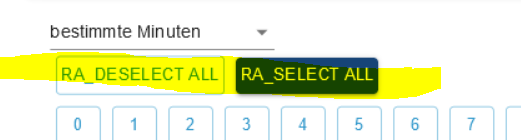

            @iced112 Kann es sein, dass du Admin 5.x nutzt? Welche Version vom Javascript Adapter hast du im Einsatz?
            Die Übersetzung fehlt bei Admin 5.0.31 auf jeden Fall auch. Hab es hier https://github.com/ioBroker/ioBroker.admin/issues/914 mit aufgenommen.
            Der Scrollbalken fehlt bei mir auch (Admin 5.0.31 und Javascript Adatper 5.1.3)
            Nachtrag: Auch bei Admin 4.2.1 und Javascript Adapter 5.1.3 fehlt bei mir der Scrollbalken.
            https://github.com/ioBroker/ioBroker.javascript/issues/844

            Die Sprache stellst du bei Admin4 und Admin5 über den "Schraubenschlüssel" um.

              versuch mal mit Alt -

                Mit Alt kommt der Scrollbalken bei "Einfach", verschwindet aber nach einem Mausklick wieder. Bei "CRON" kommt der Balken nicht
                Bekomme ich allerdings im Screenshot nicht dargestellt. Sobald ich auch Herunterladen klicke (also beim Screenshot) verschwindet der Balken wie oben schon erwähnt wieder
