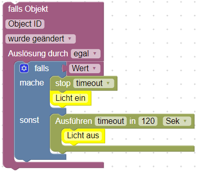

      ich habe mit dem ganzen Sonoff ZB Zeug etwas angefangen rumzuspielen, funktioniert auch ganz gut mit Tasmota und zigbee2mqtt. Bis auf die Reichweite sind die Dinger auch okay, ABER: Der SNZB-03 Motion Sensor hat ja eine Totzeit...laut Dr. Google etwa 60 Sekunden. Kann das jemand bestätigen bzw. weiß, wie lange die wirklich ist?
      Ich versuche gerade damit eine Raumanwesenheit hinzubekommen - einschalten geht, aus auch...aber eben auch, wenn ich im Raum bin. Hat das schonmal jemand mit den Dingern probiert? Mein Ansatz war getriggert auf ZoneStateChange Aktualisierung, Lampe an, Timeout auf 120 Sekunden, Script startet jedes mal neu, wenn der Datenpunkt aktualisiert wird. Ist zwar ein bisschen mit der Brechstange und wenig elegant, aber ich hab dermaßen einen Knoten im Hirn, dass mir nix Besseres einfällt.

        @mrzee sagte: aus auch...aber eben auch, wenn ich im Raum bin.
        Der Timer muss bei erneuter Bewegung gestoppt werden. Prinzip:
          mrzee @paul53 last edited by
          @paul53 Danke dir! Damit sollte es hinhauen!!
