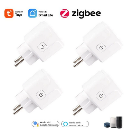

            viel Erfolg. Frei dem Motto Viel hilft Viel. Hatte ich noch 3 weitere Dosen bestellt um das Netz zu stützen:
            Die waren nochmal knapp einen Euro günstiger je Dose also dann 8,10€ inkl. Versand. Habe die jedoch noch nicht verbaut (richtige Kanalwahl hat schon geholfen) und die haben wohl keine Leistungsmessung.
            Wenn die Zusatzfunktion für Dich aber eher weniger genutzt wird evtl. eine Alternative.
