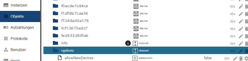

            Thomas Braun Most Active @LE-R.Kelly last edited by Thomas Braun
            @le-r-kelly In den Datenpunkten/Objekten. Die ist blöderweise etwas versteckt dort.
            ble.0.options.allowNewDevices

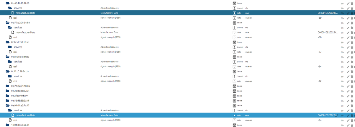

                        willi Sch @Thomas Braun last edited by willi Sch
                        @thomas-braun
                        Hallo Thomas,
                        Ich werde leider auch mit vielen Bluetooth Einträgen überschwemmt. (und die Liste wächst täglich 😠 )
                        Diese Option (ble.0.options.allowNewDevices) kann ich nicht finden.
                        Könntest Du das etwas genauer erklären?
                        Vielen Dank
                          Thomas Braun Most Active @willi Sch last edited by
                          @willi-sch
                          In den Objekten ist das zu finden:
                          Wäre in den Einstellungen zum Adapter besser aufgehoben, gebe ich zu.

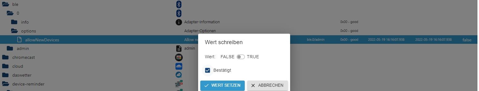

                                werner2000x @Thomas Braun last edited by werner2000x
                                @thomas-braun Bei mir lässt sich der Status "Allow New Devices" nicht setzen. Der Status bleibt immer auf false.
                                Der Adapter steht auf Grün in den instances, doch liefert keine Werte von meinem Xiaomi Sensor für Temp. und Feuchte.
                                Im Log steht allerdings:
                                ble.0 2022-05-19 16:44:02.135 info Now accepting new devices
                                Thomas Braun werner2000x crunchip AlCalzone 4 Replies Last reply Reply Quote 0

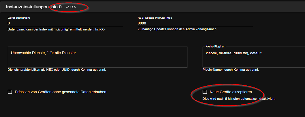

                                  Thomas Braun Most Active @werner2000x last edited by
                                  @werner2000x
                                  Neue Geräte können nur in den ersten 5 Minuten nach dem Start des Adapters gefunden werden. Jedenfalls in der aktuellsten Version.

                                    • crunchip
                                      crunchip Forum Testing Most Active @werner2000x last edited by
                                      • AlCalzone
                                        AlCalzone Developer @werner2000x last edited by
                                        @werner2000x du darfst den Haken bei bestätigt nicht setzen. Eigentlich grundsätzlich nicht außer du weißt genau warum du das tust.
