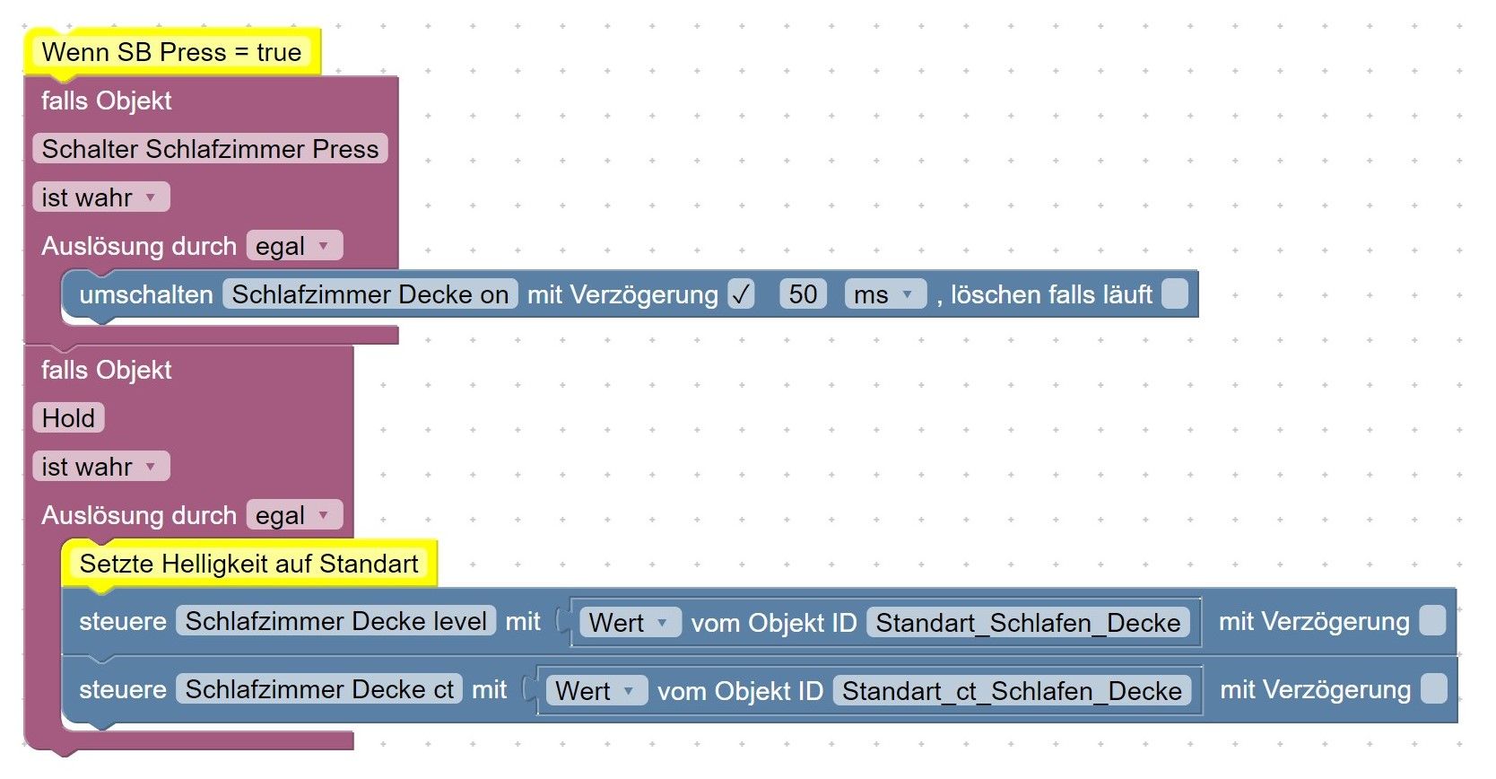

      Liebe Leute
      Ich steh bei einem Blockly auf dem Schlauch.
      Ziel: Im Schlafzimmer wird das Deckenlicht hie und da gedimmt. Nun möchte ich die Helligkeit und die Lichttemparatur mit einem langen druck auf den Schalter wieder auf "Standart" setzen. Die Standartwerte habe ich in eigenen Datenpunkten hinterlegt.
      Tja, dachte das wäre simpel, leider funktioniert mein Blockly so nicht.
      Bei langem drüken wird zwar die Helligkeit im Datenpunkt der Leuchte auf 100% gestellt, die Leuchte reagiert aber nicht.
      Komischerweise wird die Aktion vom Adapter als "Bestätigt: true" zurückgemeldet. Trotzdem bleibt die Leuchte auf dem "alten", gedimmten Wert.
      Könnt Ihr mir da helfen?
      Danke im Voraus
      // Wenn SB Press = true
      on({id: "deconz.0.Sensors.13.buttonevent.1.press"/*Schalter Schlafzimmer Press*/, val: true}, async function (obj) {
        var value = obj.state.val;
        getState("deconz.0.Lights.13.on", function (err, state) {
            setStateDelayed("deconz.0.Lights.13.on"/*Schlafzimmer Decke on*/, state ? !state.val : true, 50, false);
      on({id: "deconz.0.Sensors.13.buttonevent.1.hold"/*Hold*/, val: true}, async function (obj) {
        // Setzte Helligkeit auf Standart
        setState("deconz.0.Lights.13.level"/*Schlafzimmer Decke level*/, getState("0_userdata.0.Licht.Standart_Schlafen_Decke").val);
        setState("deconz.0.Lights.13.ct"/*Schlafzimmer Decke ct*/, getState("0_userdata.0.Licht.Standart_ct_Schlafen_Decke").val);

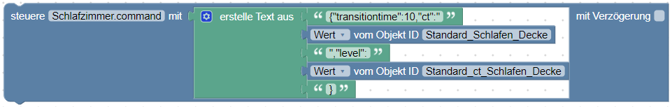

        Versuch es mal so:
        Also in den command-Datenpunkt.
        Edit: Im Blockly habe ich die beiden Datenpunkte vertauscht. Also erst ct dann level nehmen. 😉

          Hmmm, meine Leuchte, eine Tradfri, hat keinen command-Datenpunkt.
          Kannst du denn sagen was an meinem Scrkpt nicht passt? Oder ist das eine Eigendynamik des Adapters und/oder der Hardware die halt so reagiert?

            @figugegu Grundsätzlichen Fehler kann ich keinen sehen. Eventuell sendest du die beiden Befehle etwas zeitversetzt. Also den zweiten mit 100ms Verzögerung. Tradfri-Geräte habe ich keine um dir eine Lösung zu bieten.

                figugegu last edited by
                Es läuft nun.
                Ich hatte immer mal wieder Zeitverzögerungen drinnen, aber wohl immer in der falschen Kombi.
                Nun versetze ich das Ausführen des ct-Wertes um 1000ms. So klappts. Weniger versatz geht nicht, ist aber auch nicht nötig.
                @Asgothian
                Danke für deine Inputs. Ja, die Typen hatte ich alle mehrmals kontrolliert. Und wenn ich diesem im Objektbaum anpasse funktioniert auch alles wie es soll.
                Danke für eure Hilfe!
