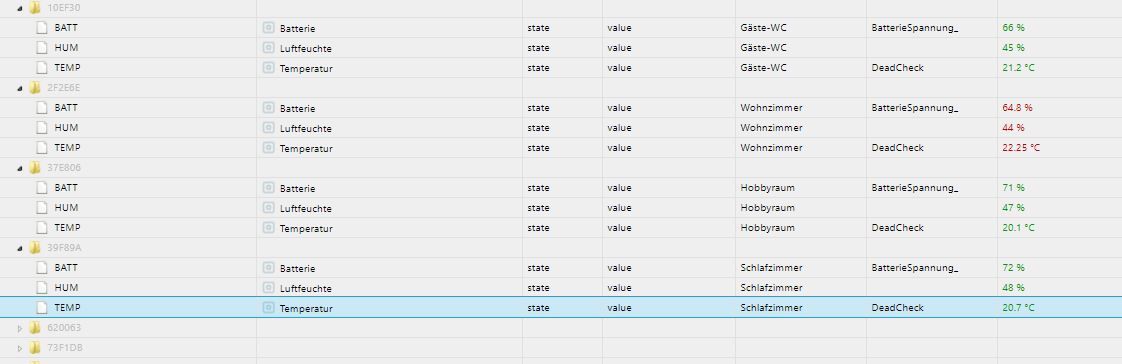

      Da ich absolut keine Ahnung habe, und mich daher genau an die Anleitung gehalten habe, bin ich leider total ratlos und für jeden Tip dankbar.
      Meine zu überwachenden Objekte sehen wie folgt aus:
      Da ich die Daten aus eine json MQTT Nachricht parse, finden sich die Werte unter javascript.0
      Hatte einer eine Idee bzw. Vorschlag mit Noob tauglicher Erklärung? Danke & schöne Pfingsten

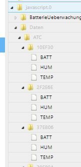

              es gibt immer wieder ein "warn":
              	warn	(32207) Object "javascript.0.Daten.ATC.37E806" does not exist
              Aber der Datenpunkt existiert:
              Die komlette LOG Datei:

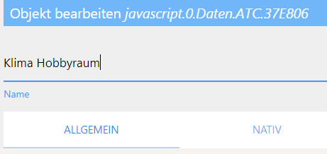

                paul53 @Chris 5 last edited by paul53
                @chris-5 sagte: Aber der Datenpunkt existiert:
                Das Kanal-Objekt "javascript.0.Daten.ATC.37E806" existiert nicht: Das ist nur ein Ordner.
                Mache aus dem Ordner ein Kanal-Objekt und verpasse diesem einen sinnvollen Namen, z.B. "Klima Hobbyraum".

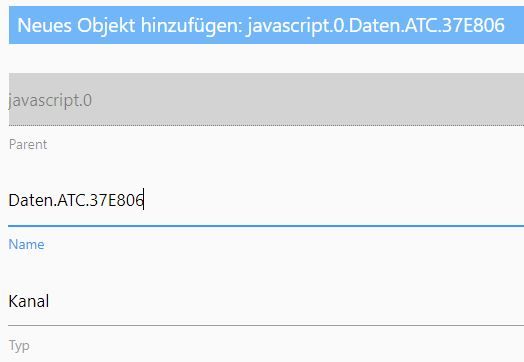

                      @chris-5 sagte: in dem Kanal sind doch die Werte die benötigt werden enthalten?
                      Ein Kanal sieht so aus:
                        Pittini Developer @Chris 5 last edited by
                        @chris-5 Mach doch einfach nen anständigen Channel aus dem Ordner. Kannste mit nem Einzeiler machen:
                        setObject("Die ObjektID welche Kanal werden soll", { type: 'channel', common: { name: "Irgendein sinnvoller Name" }, native: {} });
                        Chris 5 1 Reply Last reply Reply Quote 1

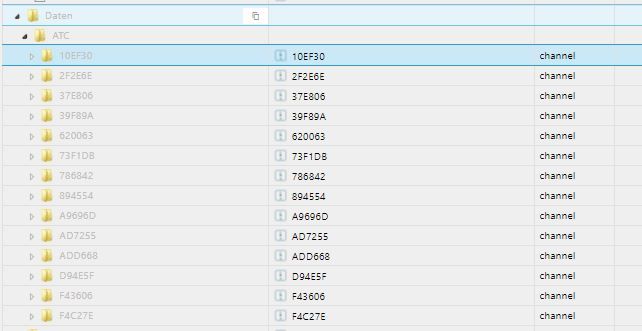

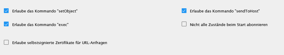

                          alles klar, jetzt habe ich es kapiert. Die Datenpunkte habe ich mittels script angelegt jetzt wollte ich sie entsprechend korrigieren bekomme aber folgende Fehlermeldung:
                          javascript.0	2021-05-24 10:43:08.907	info	(13756) script.js.common.Konvert.Kanal_erzeugen: registered 0 subscriptions and 0 schedules
                          javascript.0	2021-05-24 10:43:08.906	error	(13756) Function "setObject" is not allowed. Use adapter settings to allow it.
                          Könnt Ihr mir noch sagen wo ich die Adapter Settings korrigieren kann ?
                          • haselchen
                            haselchen Most Active @Chris 5 last edited by haselchen
                            @chris-5
                            Im Javascript Adapter in den Einstellungen
                            Chris 5 1 Reply Last reply Reply Quote 0
                            • Chris 5
                              Chris 5 @haselchen last edited by
                              @haselchen 👍 gefunden

                                Chris 5 @Chris 5 last edited by Chris 5
                                @chris-5 said in Brauche mal einen Tipp:
                                Super, Danke für Eure Beiträge - script läuft fehlerfrei und wieder was dazu gelernt 😳
                                Das mit den "Channel" hatte ich never ever rausbekommen.
                                Habe mein script angepasst das mir die Datenpunkte anlegt und dann gleichzeitig auch die Objekte als Channel deklariert. Weil es einfacher war nenne ich die Channel jetzt genau wie die Ordner unter denen die Datenpunkte sind:
                                Verstehe aber eigentlich nicht wirklich wofür man diese Struktur braucht - werde wohl noch etwas Einarbeitungszeit benötigen 😕
                                Schönen Pfingstmontag noch!
