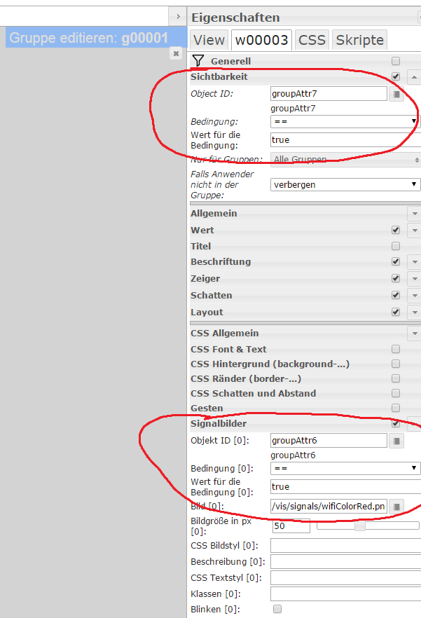

      Die neue Gruppenfunktion ist ja richtig super um schnell wiederverwendbare Widgets zu bauen.
      Gerade hänge ich allerdings an einer Sache:
      Es scheint als könnte man groupAttrX nicht bei Sichtbarkeit und Signalbilder einsetzen, kann das jemand Bestätigen?

        Also ich habe mittlerweile herausgefunden, dass es nicht funktionieren kann, da die Signale und Sichtbarkeit in vis.js schon erstellt werden (in getUsedObjectIDs), bevor später erst die groupAttrX ersetzt werden (in renderWidget). Leider blicke ich nicht genug durch um das zu fixen.
        Außerdem habe ich noch einen Typo gefunden ("this-signal" statt "vis-signal").
          https://github.com/ioBroker/ioBroker.vi … s.js#L2894 `
          Das konnte ich gestern finden. Heute Abend wird es gefixt.
