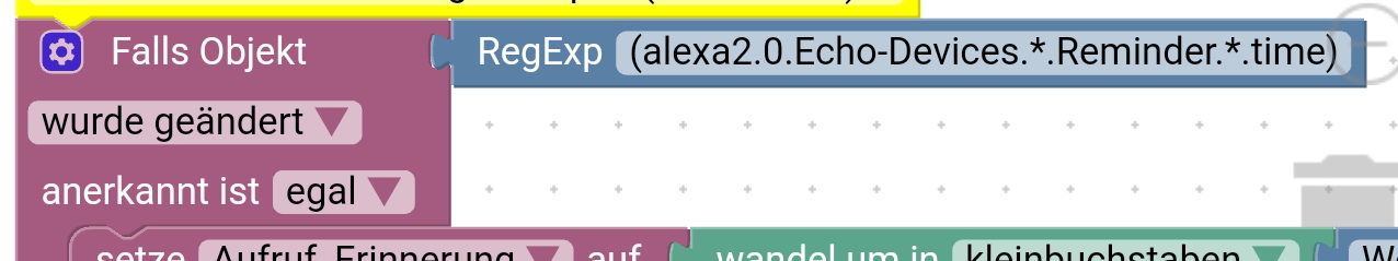

        Bei einem Blockly Script hier triggere ich immer auf "...time" (ich weiß, die regex ist nicht ganz so korrekt, funktioniert
        aber 😌) und bekomme so mit, welche ID neu angelegt wird.
