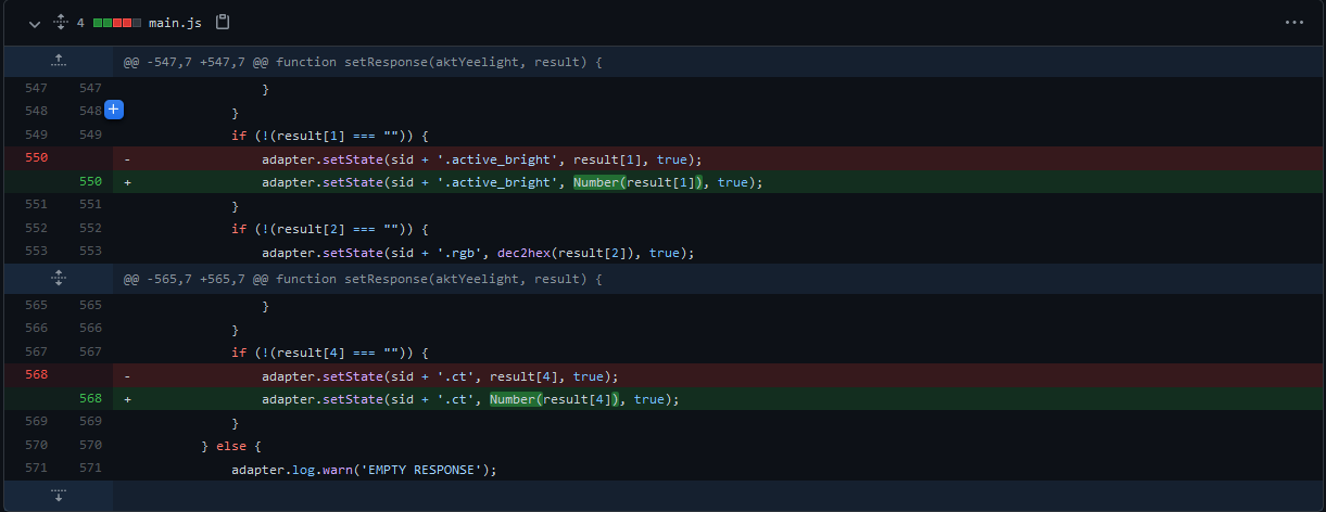

            Quick and dirty Workaround:
            Folgende Änderung in der "/opt/iobroker/node_modules/iobroker.yeelight-2/main.js"
            695
            366
