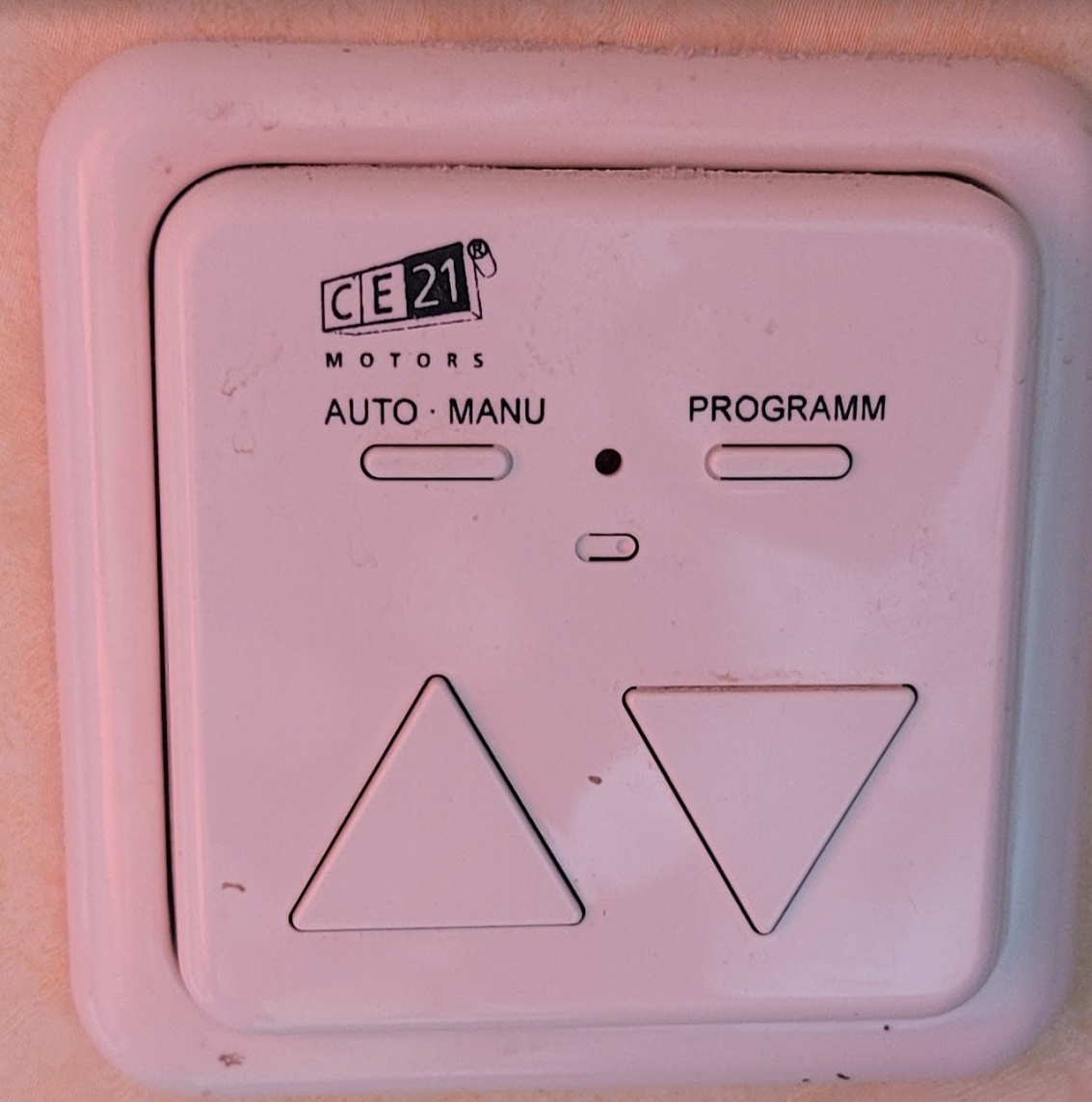

      Hallo, ich möchte gerne einen Shelly 2.5 einbauen, bei einem vorhandenem Automatischem Schalter. Ich weiß das der Shelly alles macht, also brauche ich den automatischen nicht mehr.
      Nur, wenn ich den vorhandenen Schalter ersetze muss ich einen neuen kaufen. Frage ist, kann ich diese lassen, und nur den Shelly dazu schalten?
      J da_Woody 2 Replies Last reply Reply Quote 0
        Jan1 @zgadgeter last edited by
        @zgadgeter
        Der neue Schalter kostet weniger als der Shelly und Du muss nicht improvisieren. Meine Meinung dazu, richtig oder bleiben lassen 😉

          da_Woody @zgadgeter last edited by
          @zgadgeter sagte in Shelly 2.5 mit automatischem Schalter:
          das wird nicht funktionieren. entweder rolloschalter, oder den alten tot legen.

            zgadgeter @Jan1 last edited by
            @jan1 said in Shelly 2.5 mit automatischem Schalter:
            @zgadgeter
            Hi, ich weiss nicht ob ich verstehe was Du meinst. Also dieser vorhandener Schalter kann sich nur zwei Schaltpunkte merken, und kann auch nicht ferngeschaltet werden. Deswegen der Shelly.
            Ja, ein neuer Rolloschalter kostet weniger als ein Shelly, nur dann habe ich nur den Rolloschalter, der nichts automatisches kann. Oder habe ich dich falsch verstanden? Sorry.

              zgadgeter @da_Woody last edited by
              @da_woody said in Shelly 2.5 mit automatischem Schalter:
              Hi, was meinst Du mit "tot legen"? Deinstallieren und einen shelly 2.5 mit neuem rolloschalter?
                @zgadgeter
                Baumarkt ein Rollladenschalter kaufen und den Shelly wie vorgesessen dran klemmen. Den alten Schalter in Keller legen, also recht einfach.
                  "tot legen"
                  abklemmen hab ich gemeint. der shelly braucht nicht zwingend einen rolloschalter. hab in meiner werkstatt keinen einzigen eingebaut.
                  braucht er ja auch nicht, dazu gibts den Shuttercontol adapter. da kannst du alles automatisieren.

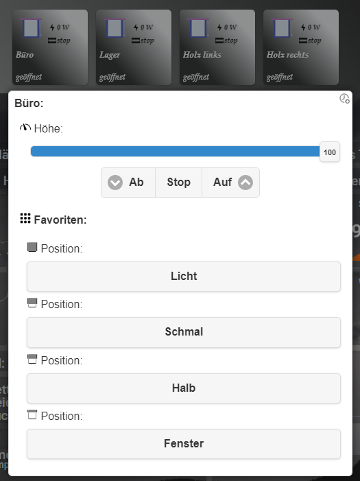

                    @da_woody Hi, ok danke. Aber wenn Du keinen Schalter vorort beim schelly hast, wie schaltest Du den Rolladen? Nur per Handy, oder?
                    • da_Woody
                      da_Woody @zgadgeter last edited by da_Woody
                      @zgadgeter im prinzip machen die bei sonnenaufgang auf und am abend zu einer definierten zeit wieder zu.
                      wenn ich zwischendurch was ändern will, entweder über iQontrol, App, oder mit Alexa. in nächster zeit kommen auch noch Shelly DW dazu für fenster offen und beschattung. dazu muss ich aber erst neu lakieren und da streikt das wetter im moment... 😞

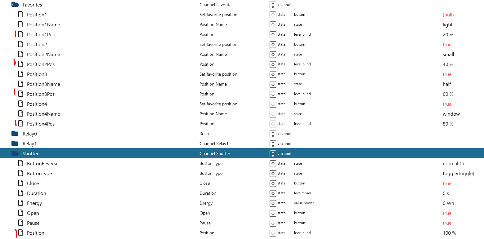

                            Kann man über die Shellys auch einen %-Wert für die Rolladen angeben?
                            Der Homematic Rolladenaktor errechnet sich das wohl irgendwie anhand der Laufzeit.
                            da_Woody J 2 Replies Last reply Reply Quote 0
                            • da_Woody
                              da_Woody @David G. last edited by
                              na sicher...
                              muss natürlich kalibriert sein...
                              David G. 1 Reply Last reply Reply Quote 1
