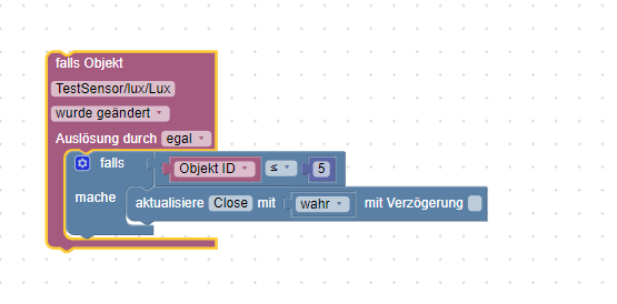

      Leider lassen sich meine Shelly 2.5 im Shuttermode nicht per Script schalten.
      Die Rollläden sollen Abends eigentlich bei Unterschreitung eines bestimmten Luxwertes automatisch herunterfahren.
      Wenn ich den Datenpunkt beobachte, ändert das Script den Zustand von False auf True, jedoch der Rollladen bewegt sich nicht.
      Bin schon kurz vorm verzweifeln. Anscheinend habe ich ein mega Brett vor dem Kopf.
      Hatte das schon einmal jemand und kann mir sagen woran es liegen könnte?
        paul53 @john-donson last edited by
        @john-donson sagte: ändert das Script den Zustand von False auf True, jedoch der Rollladen bewegt sich nicht.
        Script?
          john-donson @paul53 last edited by
            @john-donson
            Verwende den Block "steuere" anstelle von "aktualisiere".
              Das habe ich auch schon versucht. Leider ohne Erfolg.
                paul53 last edited by paul53
                @john-donson sagte: Leider ohne Erfolg.
                Und selektiere Wert anstelle von Objekt ID (hatte ich glatt übersehen).
                  Auch das bringt leider keine Erfolg.
                  Ich kann ja sogar sehen, das der Wert von false auf true wechselt, jedoch bewegt sich der Rollladen nicht. Wenn ich das händisch ändere, läuft der Rollladen wie er soll.
                  Das ist es ja was mich total stutzig macht und mich komplett verzweifeln lässt.
                    paul53 @john-donson last edited by paul53
                    @john-donson sagte: das der Wert von false auf true wechselt, jedoch bewegt sich der Rollladen nicht.
                    Block "steuere"? Bleibt der Wert rot im Tab "Objekte" (ack = false)?
                      Jetzt tut sich gar nichts mehr an dem Wert.
                      Ich glaube ich werde mal ne Nacht drüber schlafen und hoffe das ich morgen klarer sehe.
                      Finde es nur sehr seltsam, das sich alles händisch bedienen und ändern lässt, jedoch das bei Scriptausführung nichts passiert.
                      Vielen dank erst einmal Paul.
                      Vielleicht findet sich noch jemand mit einer Idee:
                      • da_Woody
                        da_Woody @john-donson last edited by
                        @john-donson versuchs mal mit Position / level.blind und gib ihm 0%...
                        open, stop, close sind button.
