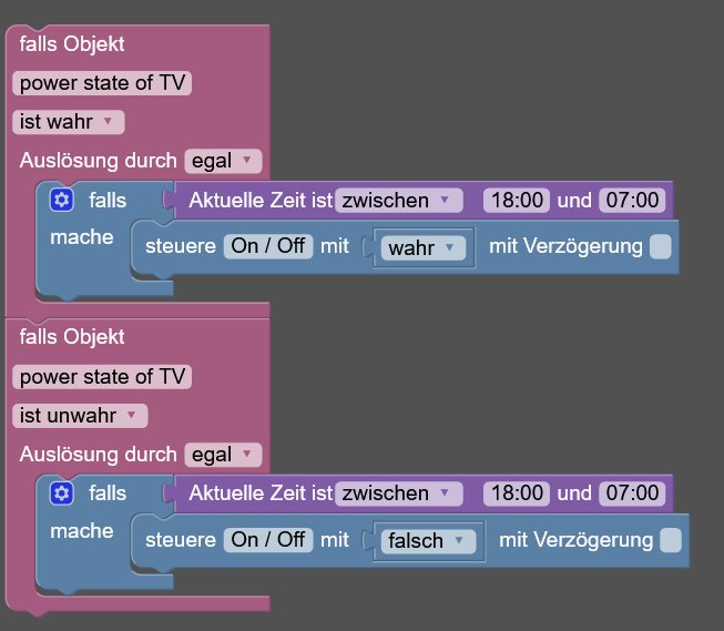

      PeterL 0 last edited by
      ich habe eine LED Leiste, die ich über ein Blockly je nach Status des TV´s ein oder ausschalte.
      Soweit funktioniert das auch, aber wenn ich den TV ausschalte geht der Status nach ca. 50 Sekunden für 2 Minuten wieder auf true. Danach bleibt er dann auf false. Wie kann ich das mit dem Blockly irgendwie abfangen.
      Peter

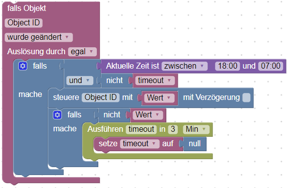

        paul53 @PeterL 0 last edited by paul53
        @peterl-0 sagte: wenn ich den TV ausschalte geht der Status nach ca. 50 Sekunden für 2 Minuten wieder auf true.
        Sperre die Aktionen für mind. 3 Minuten nach dem Ausschalten.
        Pro Datenpunkt immer nur einen Trigger verwenden!

        P K 2 Replies Last reply Reply Quote 0
          PeterL 0 @paul53 last edited by
          @paul53 Vielen Dank für die Hilfe.
          ist das erste mal, das ich was mit Blockly gemacht habe.
          Werde es mal versuchen so umzusetzen.
          Peter
            denjo @PeterL 0 last edited by
            @peterl-0 das mit deiner Zeit geht so nicht. Du musst machen wenn zwischen 18:00 und 23:59 oder 00:00 und 7:00 Uhr.

                  Homoran Global Moderator Administrators @denjo last edited by
                  @denjo sagte in Samsung TV Status:
                  oder nicht zwischen 7 und 18 uhr
                    @homoran sagte: oder nicht zwischen 7 und 18 uhr
                    "zwischen 18 und 7 Uhr" funktioniert auch. Nur bei Astrozeiten muss die zeitliche Reihenfolge beachtet werden.
