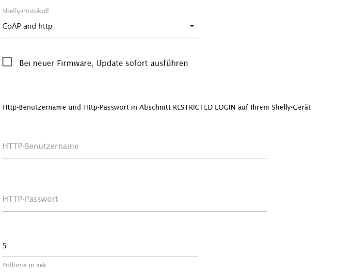

                    ShellyProtokoll: CoAP and http
                    http Benutzer: admin Passwort: admin (bei shelly und iobroker)
                    Polltime in sek. 5
                    COAP Listen to: [IPv4] 0.0.0.0 - Listen on all IPs

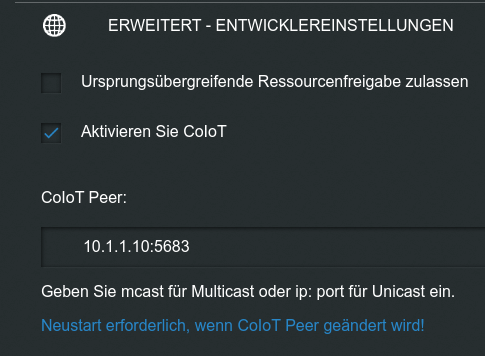

                        Ip vom iobroker eintragen, Port müsste dann automatisch drin stehen

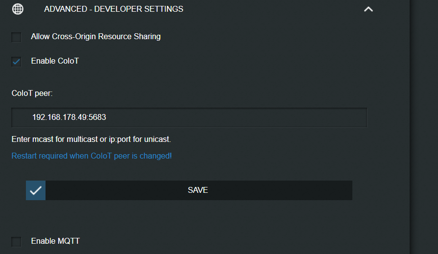

                                  Passwortschutz habe ich rausgenommen und IP eingetragen
                                  Polltime auf 30 geändert
                                  Statusanzeige rot
