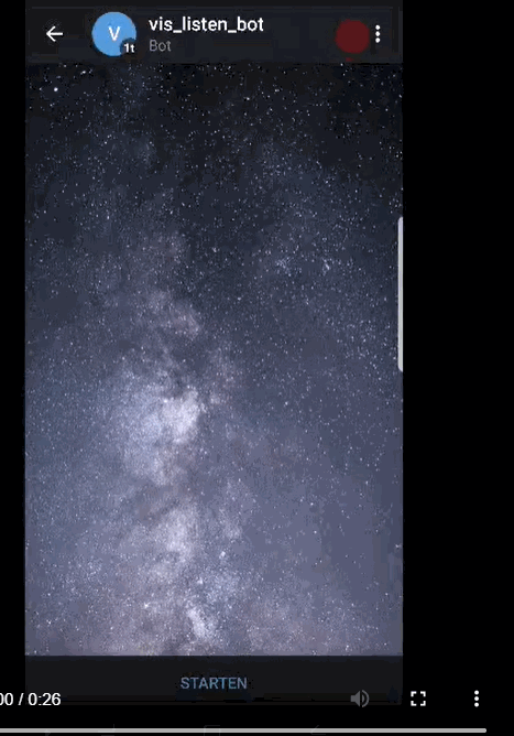

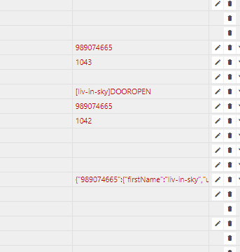

        könnte mir vorstellen, dass man dies über telegram machen könnte
        man sendet einen button, dass es klingelt an telegram und gibt einen callback-code mit
        wenn man den button in telegram drückt, wird der callback wieder an iobroker gesendet und die tür öffnet sich (wird über ein script abgefragt)
