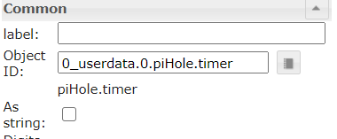

                    @paul53 hmm, der Wert wird in Vis durch ein "jqui-input" Widget eingegeben. In den Settings vom Widget ist "as string" nicht ausgewählt:
                      paul53 @mrFenyx last edited by
                      @mrfenyx sagte: der Wert wird in Vis durch ein "jqui-input" Widget eingegeben. In den Settings vom Widget ist "as string" nicht ausgewählt
                      Gerade getestet: Es wird bei der Eingabe trotzdem ein String geschrieben, auch wenn vorher eine Zahl enthalten war.
