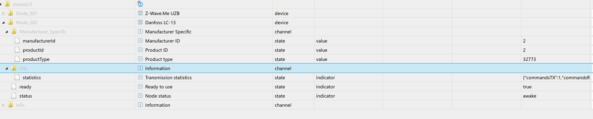

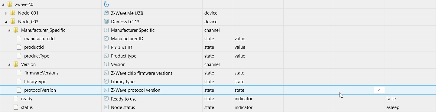

      ich bin noch recht neu im Bereich ioBroker, also entschuldigt die vielleicht dumme Frage.
      Ich habe vor Jahren schon ein Danfoss LC-13 Z-Wave Thermostat gekauft. Dieses möchte ich in ioBroker einbinden. Es scheitert aber leider daran, dass mir die wichtigsten Objekte zur Steuerung fehlen. Es sind nur allgemeine Infos zum Thermostat zu finden.
      Z-Wave Stick: ZMEEUZB1
      Platform: Pi4
      ioBroker Version: ioBroker.admin 4.2.1
      Z-Wave 2 Adapter Version: 1.9.3
      Hier ist das was mir in den Objekten angezeigt wird:

                      Hallo alle miteinander, ich habe das gleiche Problem.
                      Mein Danfoss LC13 scheint sich mir zu schnell schlafen zulegen und das Interview abzubrechen.
                      @alcalzone: was bedeutet denn nach Anleitung? Gibt es vielleicht noch eine andere Wake Up Funktion außer das Drücken der mittleren Taste auf dem Thermostat?
                      Ich bekomme leider auch nur die Objekte, wie tussi.
                      Ich habe es bereits mehrfach mit einem Reset des Thermostats versucht und auch das erneute Interview ‘n über den Z-Wave Adapter. Und jedes Mal musste ich das Thermostat während des Interviews mehrfach aufwecken. Sollte das so ein?
                      Für einen Tipp wäre ich sehr dankbar. Das Log und meine vorhanden Objekte habe ich mal mit angehangen.

                                Probier mal, es aus dem Netzwerk zu exkludieren, dann das Thermostat auf Werkseinstellungen und dann wieder zu inkludieren.
                                  kabal @AlCalzone last edited by
                                  @alcalzone Danke für deine Antwort.
                                  Ich habe nun das LC-13 excludiert, die Batterien anschließend entfernt, neue Batterien eingelegt und direkt einen Reset des LC-13 ausgeführt.
                                  Anschließend neu inkludiert, (nun Node003), gleiches Problem, leider fehlen wieder die entscheidenden Objekte.
                                  Laut Anleitung sollte sich das Teil 30 Sek interviewen lassen, bevor es sich schlafen legt. Es schläft aber schon nach 12 Sek.
                                  Log habe ich noch einmal ab Exklusion beigefügt.
