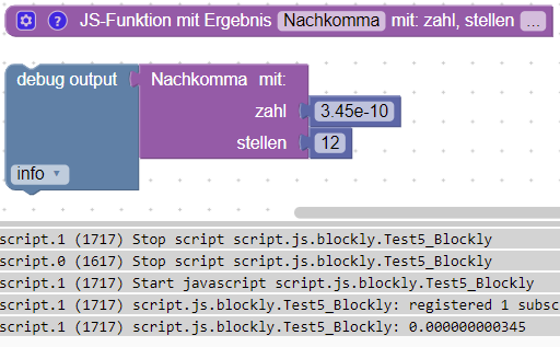

            paul53 @patrick039212 last edited by paul53
            @patrick039212 sagte: ich brauche aber den wer 0,000000000345
            Dann muss man die Zahl in einen String mit fester Anzahl von Nachkommastellen wandeln.
            Inhalt der Funktion Nachkomma(zahl, stellen):
            return zahl.toFixed(stellen);
