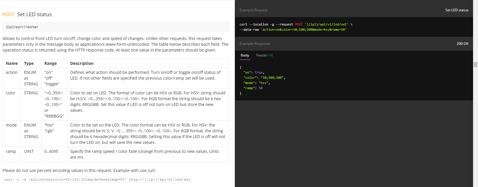

      Diese können mittels API angesteuert werden ( https://documenter.getpostman.com/view/11123877/TVKD1x7V#82665bf7-cb0d-48d0-a7f1-80887b5f559e )
      Nun möchte ich die LED via iobroker ansteuern (Alarmanlage ein = rot, aus = grün)
      Wie löse ich das nun mit iobroker? Muss dies via JavaScript gemacht werden?
      Mir ist nicht klar, wie ich die POST Befehle versenden kann...
      Ich weiß, das es einen Adapter für dingz gibt, leider unterstützt dieser aber die Ansteuerung der LED nicht.

            Du kannst es auch mit CURL auf der Kommandozeile machen - auf der Seite hast Du ja auf der rechten Seite die Beispiele:

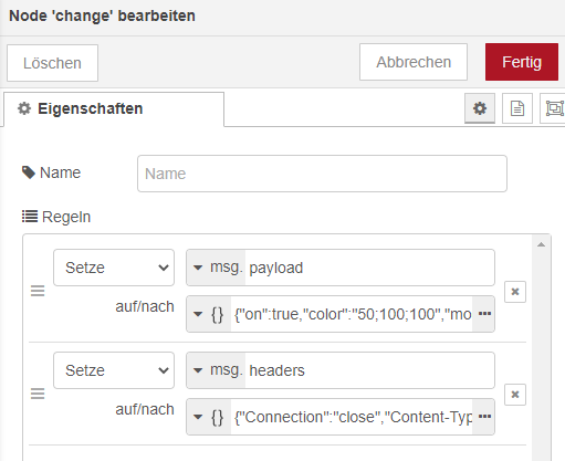

            In Node Red bereitest Du alles mit einer Change Node vor - die URL kannst entweder in msg.url mitgeben oder in der HTTP-Request node.
            So müsste es eigentlich gehen:

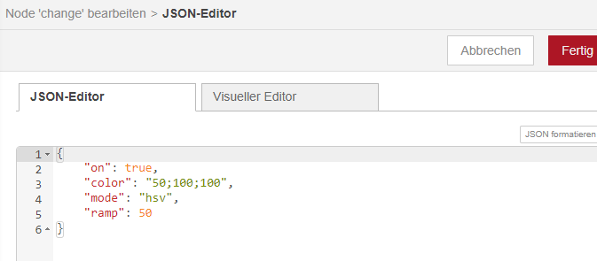

                           "pt": "msg",
                           "to": "{\"on\":true,\"color\":\"50;100;100\",\"mode\":\"hsv\",\"ramp\":50}",

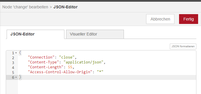

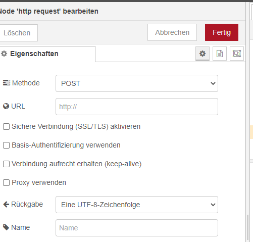

            In NodeRED gibst Du den Body einfach in der msg.payload, die header als msg.headers ein und zwar beides als JSON!
            hier die payload
            hier die headers

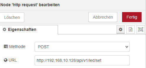

            In der request Nachricht dann mit Methode POST versenden und noch die URL eintragen.

              @mickym Vielen Dank für deine Bemühungen! Habe das ganze nun versucht zu integrieren, leider ohne Erfolg. Sollte nicht noch irgendwo dieses mit: {{ip}}/api/v1/led/set?
              habe es in der request so versucht: 192.168.10.128/api/v1/led/set aber auch so kein Erfolg...

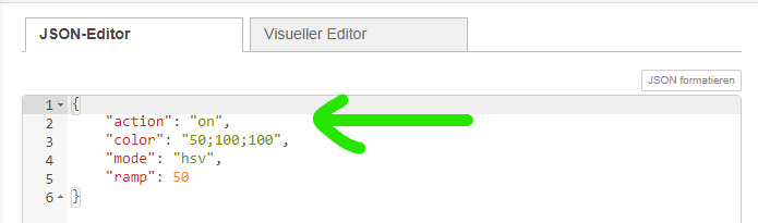

                Hmm nein ich glaub ich hab unten in der Payload einen Fehler gemacht.
                Die URL ist meines Erachtens richtig - aber wir haben nicht die action sondern den response verschickt.
                Ich hab den Flow mal geändert und auch Deine IP in die URL mitaufgenommen:
                       "id": "164a1b6.37a52e5",
                       "type": "change",
                       "z": "44bec35c.87766c",
                       "name": "",
                       "rules": [
                               "t": "set",
                               "p": "payload",
                               "pt": "msg",
                               "to": "{\"action\":\"on\",\"color\":\"50;100;100\",\"mode\":\"hsv\",\"ramp\":50}",

                Ich hatte vorher in der payload die Antwort des servers und nicht die Action
